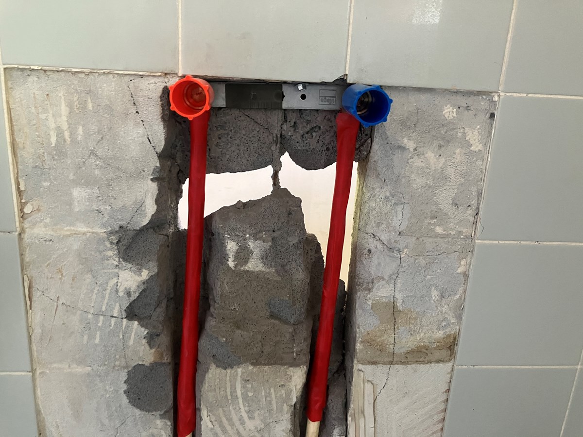

Hej min vvs har været venlig at efterlade dette hul i væggen :) hvordan lapper jeg det bedst? Murrep og så en spartling? Hullet er gennemgående så skal finde en snedig måde at undgå at det løber igennem ​

Tænker du kan mure det op med de stumper der er banket ud, eller køb en multiplade, og skær den i passende stykker, og mur den fast med gasbetonlin, eller mørtel, lidt som når man mure med mursten.
Sæt evt en plade på den anden side af hullet, så der er styr på den side.
Den anden side pudser du op med mørtel..

 Murstykkerne er væk. Så det må blive med mørtel inde fra badeværelset mod en plade på den anden side, tænker jeg.
 Det vil være bedre hvis du får muret nogle stumper gasbeton ind..
Du kan købe en multiplade i 50mm, for godt en 50'er
Ok ​og så mørtel omkring? Har noget husrep liggende kan det bruges?

 Ja med mørtel eller gasbetonlim, kender ikke husrep.
