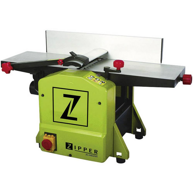

Kan du klare dig med 200 mm i bredden, skulle denne her være en god hobby maskine, og den har også afretter, som er en fordel, hvis emnerne ikke er helt plane. Link
Den koster knap 2400 kr
De trappetrin jeg skal høvle er ca 300mm dybe, så den er ikke helt stor nok.
