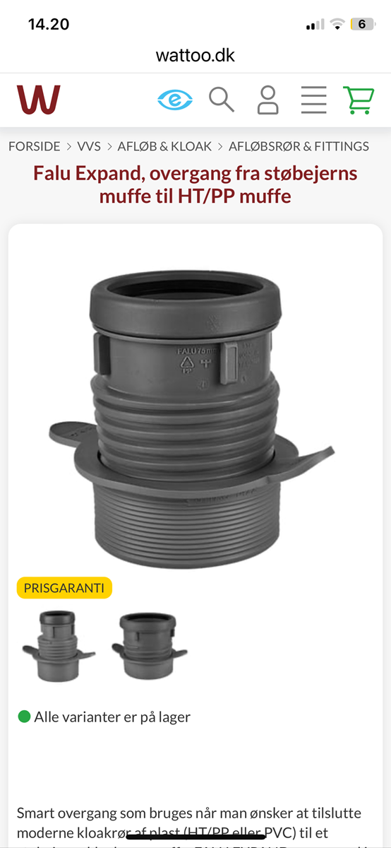

Vi skal udskifte kloak i badeværelse i sommerhuset. Vi kan ikke få det sidste støbejernrør ud, da det er muret fast i sokkel.
Så kan jeg lave koblingen til nye plastrør med en Fula kobling til støbejern? Se: https://www.wattoo.dk/overgang-graa-ht-pp-til-stoebejern-186602110-186602050-186602075
Den virker rigtig, men jeg er tvivl om det er den rigtige, når den jo skal holde i mange år og ligge i jord/sand?

Det skal nok virke.
Jeg ville dog ofre lidt mere tid, og hugge støbejernsrøret gennem soklen fri, så du får plast ført helt uden for huset.
et par gode slag med en hammer . så kan du let få støbejernet ud
