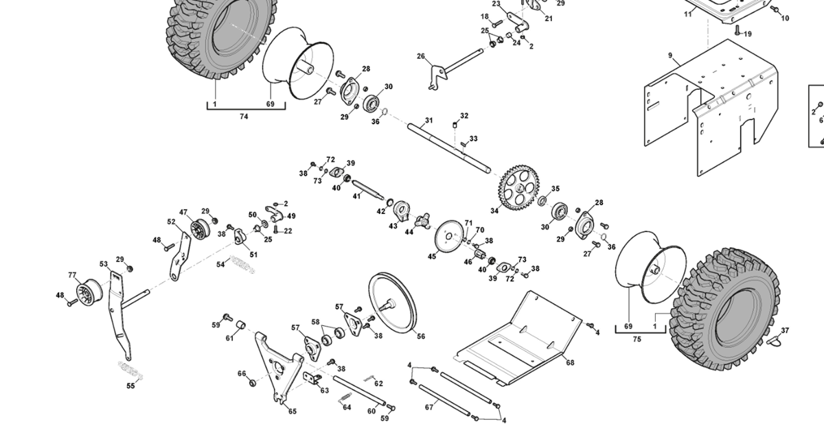

Fra reservedels kataloget på Stigaen
Pos 45 ​benævnes som et gummihjul og pos 56 er helt sikkert hjulet gummiskiven køre ind på.
Jeg tror det er samme system. Jeg kan umiddelbart ikke finde nogle former for tandhjul eller gear i reservedels tegningen på Texas. Der er tilgengæld friktionsskiver. Så det er nok samme system.
