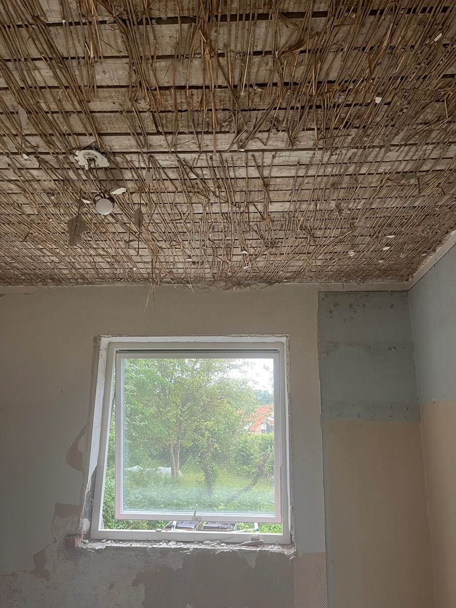

Jeg er ved at banke løs stråpuds ned fra loft i hus fra 1950’erne i stueetagen, da der skal troldtekt op i stedet.
Der er indskudsbrædder og lerindskud lagt ud på gamle cementsække, som nu er blevet til støv og drysser ned gennem brædderne. Kan det lade sig gøre at slippe for at tage det ned? Fx opsætte noget til at bremse støvet, derefter forskalling og troldtekt, så det ikke drysser ned på troldtekten? Det ville spare meget arbejde, og da overetagen er opvarmet beboelse har jeg kun brug for lydisolering i adskillelsen, hvilket jeg tænker leret er ganske godt til.
På forhånd tak,
Joachim
Hvorfor har du ikke bare skruet Troldtekt pladerne op på pudslaget?
Så var du sluppet for drys fra indskudslaget.
Søm nogle masonit plader eller gips på inden du sættet Troldtekten op.
