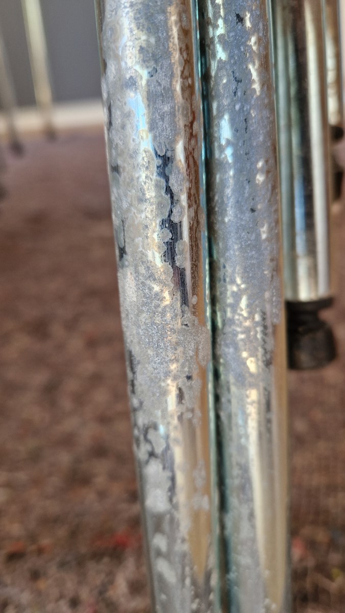

Jeg har lige fået spisebordsstole hjem fra et depotrum (der nok viste sig mere fugtigt end det burde være).
​Kromet på ​benene er angrebet af pletter... Hvad er det og hvad kan jeg gøre ved det (hvis noget)?
Hvis det kun er overfladisk kan du prøve at polere på det med noget krøllet alufolie som du fugter i vand.
Hvis det stadig er for synligt bagefter poleringen kan man kun slibe det helt ned og lakere det med en metallak - men krom kommer det ikke til at ligne igen.
