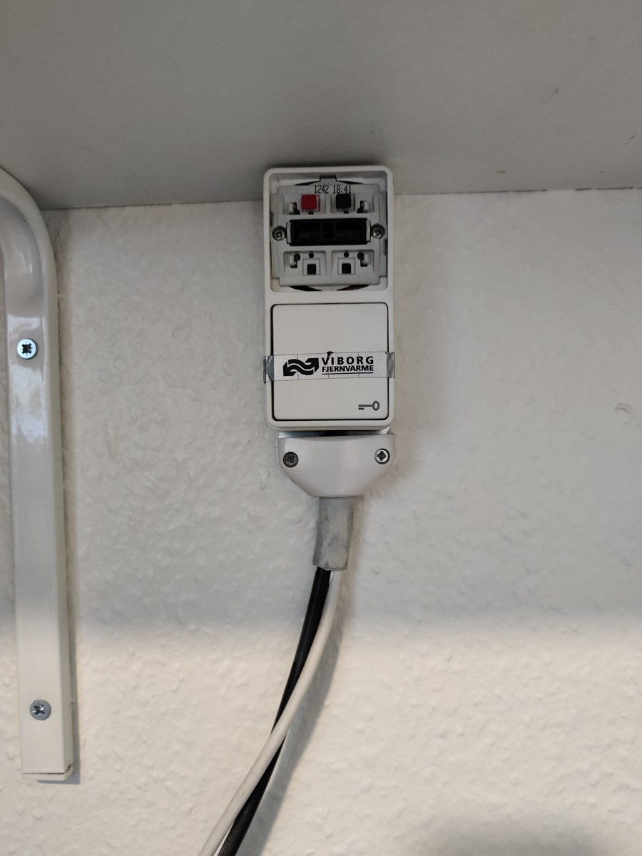

Må jeg trække el herfra? sipher 24 8800 07-06-2024 20:27 Mangler et elstik i mit teknikskab, hvor min fjernvarme styres. Fjernvarmen får el fra denne installation: ( se billede).Er det muligt at gøre gavn af dette, eller er det absolut niks pille? 5 svar Følg tråden Annonce Annonce Annonce
Søren O 8001 7000 07-06-2024 20:56 Det ser ud som om det det nederste dæksel er plumberet, så ikke pille ved det. Hvad laver afbryderen ovenover. Umiddelbart vil jeg tro at det er i orden at tage strøm derfra. Søren O

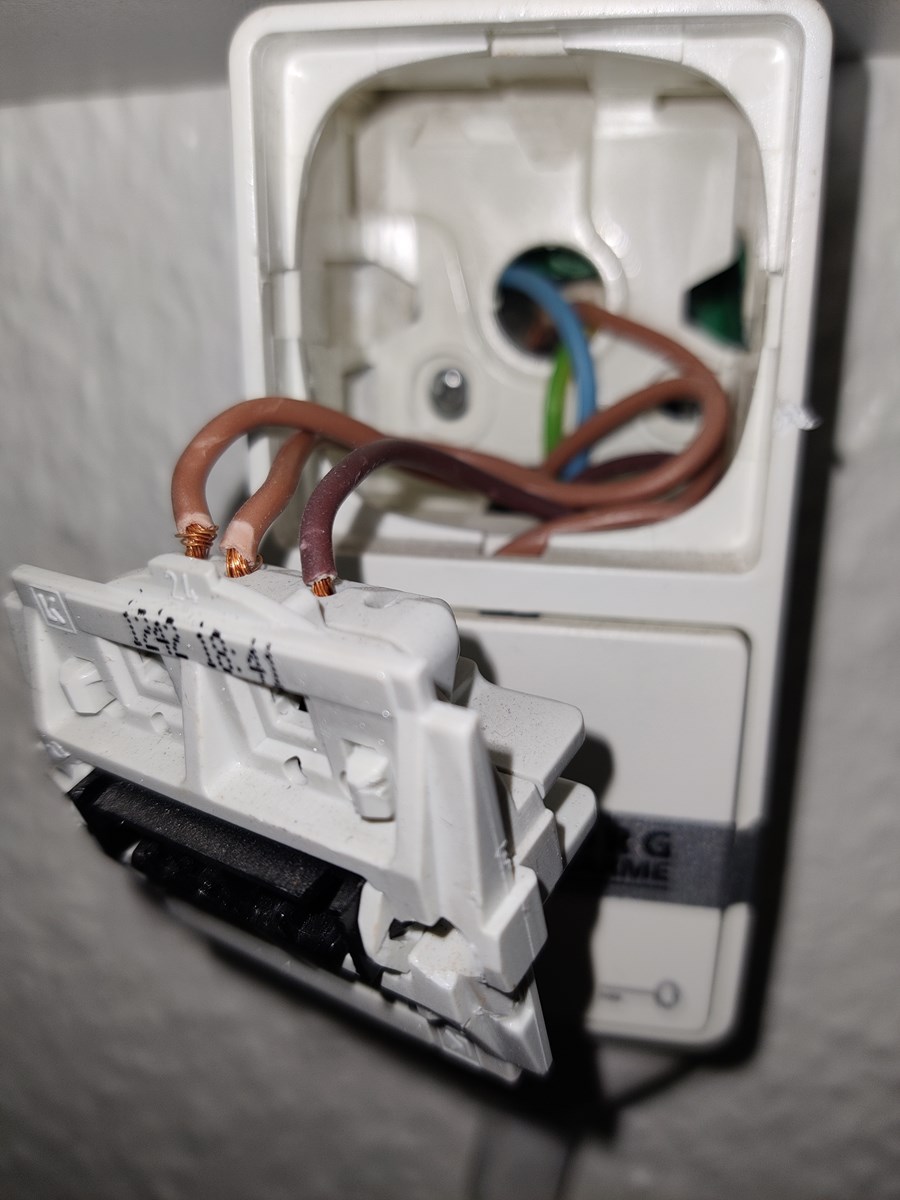

sipher Trådstarter 24 8800 07-06-2024 21:34 Søren O skrev den 07-06-2024 20:56:30Det ser ud som om det det nederste dæksel er plumberet, så ikke pille ved det. Hvad laver afbryderen ovenover. Umiddelbart vil jeg tro at det er i orden at tage strøm derfra. Jeg bliver faktisk ikke rigtig klog på afbryderen ovenover. Jeg kan ikke pille rammen af, da den er plumberet nederst (det hele henger sammen). Men den behøver jeg måske ikke pille af?
S. Fabrin 19694 4400 07-06-2024 23:02 Hvis den viste installation forsyner din varmemåler, må du ikke udvide installationen, fordi kan være taget før HPFI relæet. Det ser også ud til at der to afgange på afbryderne. Har du en ide om, hvad de bruges til? fase
ev elmand 30610 7480 07-06-2024 23:11 Det er en 1 pol. afbryder hvor der faser er sløjfet videre. Udgang går også ned i nederste boks hvor der er plomberet. Men hvis sikrings tavlen er i umiddelbar nærhed så er det ret let at tage strøm derfra til det som du ønsker. Har nogen samlet det, kan det skilles ad. Samles igen ? ?m.v.h. Erik (1/2 ekspert i mange ting)
