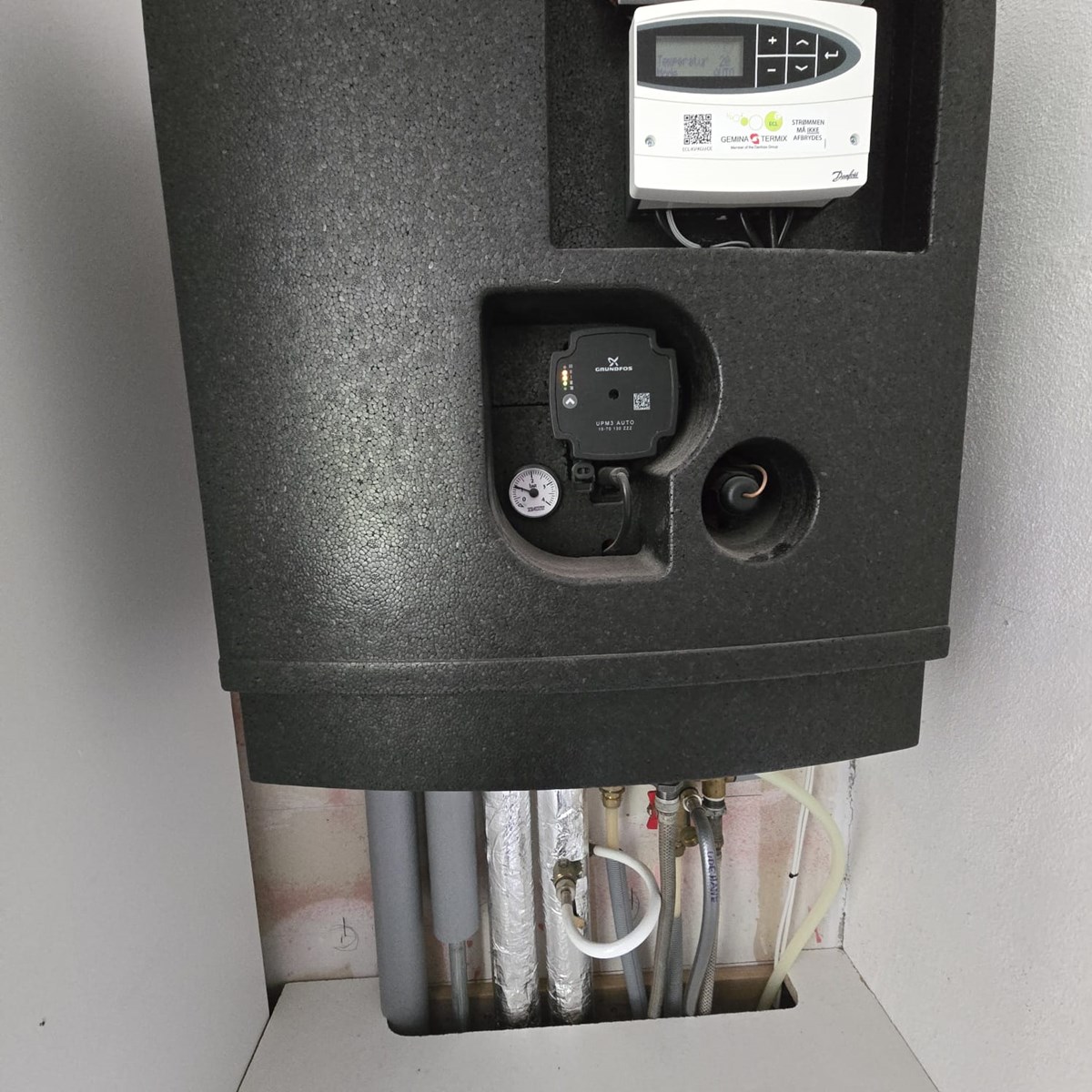

lige nu styres gulvvarmen via gemina termix terminalen på fjernvarmeanlæget

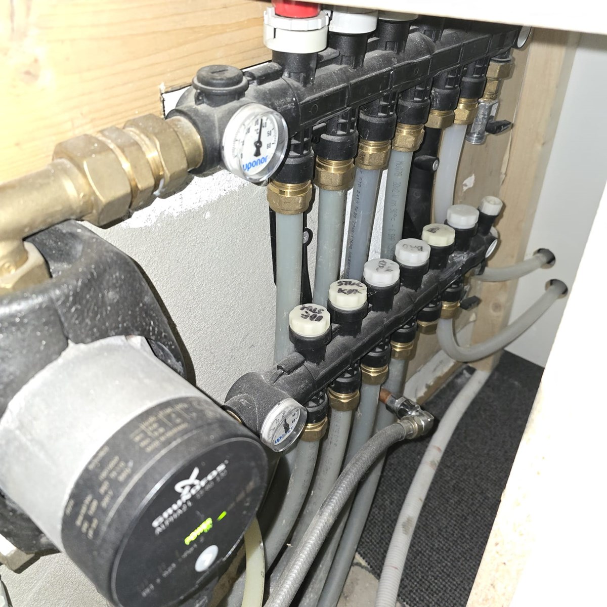

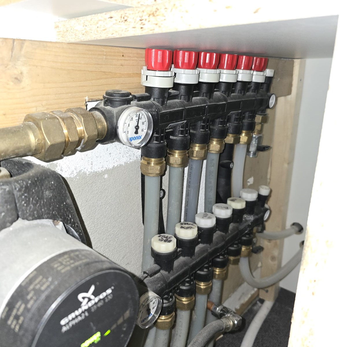

 Jeg er ikke ekspert på området, har dog fulgt lidt med omkring gulvvarme, da vi selv skal have ændret vores.. dit billede med pumpen og alle de røde toppe viser de forskellige grupper, der er umiddelbart 6 grupper, hvor den ene af dem nok er til badeværelset, så den skal være tændt de 5 andre slukket, hvordan du så kan stille varmen til rummet ved jeg ikke. hvis der ikke nogen termostater i rummene,  kunne det tyde på det er justeret ind efter udetemp. og det skal jo så ændres, da du ellers ikke modtager noget varme om sommeren..

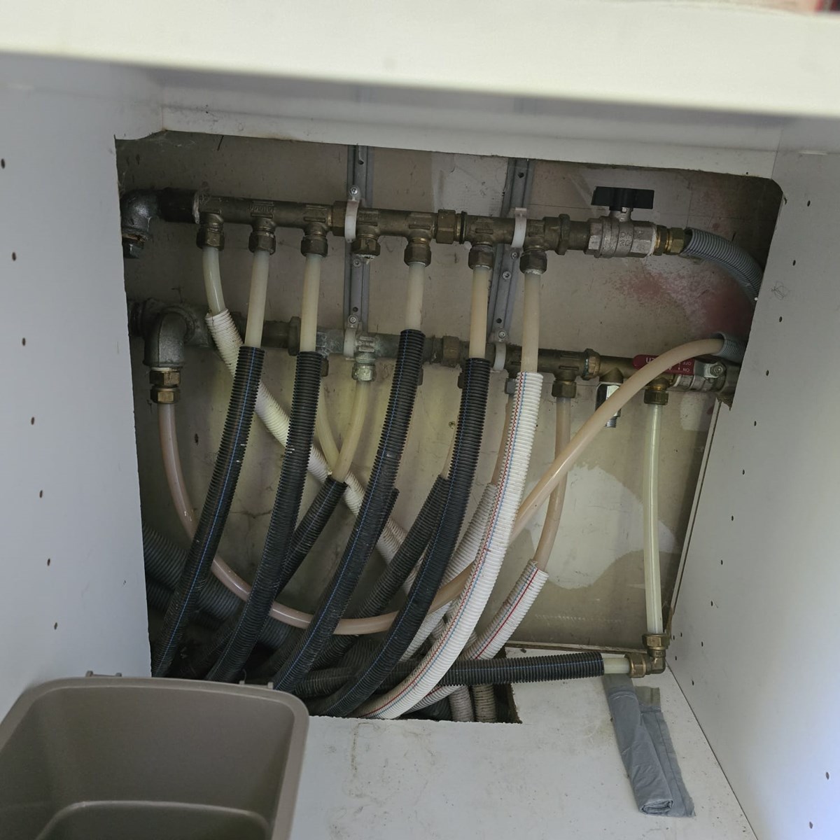

Det giver lidt mere mening. Det første billede var dit brugsvand.
Det er som du skriver typen, hvor der ikke er temperaturregulering til de enkelte rum. Der er blot en fælles regulering. Man kan bestemme om et rum skal være varme eller koldere end resten ved at regulere på nogle haner. Den forskel er ikke termostatstyret. Nogle mener at det er et bedre system, end det med termostater i hvert rum, da det giver en mere ensartet varme i huset.
Hvis du vil have individuel regulering ud fra temperatur i de enkelte rum, skal det ændres til noget der ligner dette:
https://eadn-wc05-13005084.nxedge.io/wp-content/uploads/2023/01/Uponor046231607.jpeg
De blå er telestater som elektrisk åbner og lukker for vandet. De er styret af den hvide boks øverst, som er tilsluttet nogle trådløse termostater i de enkelte rum. Du har altså det meste af hvad du skal bruge. Billedet er af noget udstyr fra Upenor, altså det samme som du har.
Det ser ud du kun har 5-6 sløjfer, så der er måske nogle, der er fælles for flere rum. Det kan være det største problem, ved at montere termostater.

Der står faktisk bad på en af de hvide dutter.
Jeg kan så også se at temperaturmåleren ved de røde drejeknapper viser højere temperatur end dem, som mødes ved de hvide dutter.
Vi har kun stuealrum, 3 værelser, 1 badeværelse, bryggers og gang. Så der burde være 7 grupper. Men taler kun 5 grupper.
Men badeværelset er det vigtigste i første omgang.
Så jeg skal bare finde nogle trådløse termostater og ændre de røde drejeknapper til telestater. Men så er det om der findes nogle telestater man bare kan sætte/skrue på.

Der kan være en termostat til venstre for pumpen, den kan du starte med at skrue ned for, så temperaturen kommer ned på 25 - 27 grader her om sommeren. Så kan du skrue de røde haner ned så der er lukket i de rum som du ikke ønsker vare i. Men start med at sætte en tusch streg så du ved hvor langt de skal skrues tilbage til efteråret.
Du kan jo lukke for en ad gangen, mærke efter dagen derpå, og på den måde få sikkerhed for at det er mærket korrekt op.
