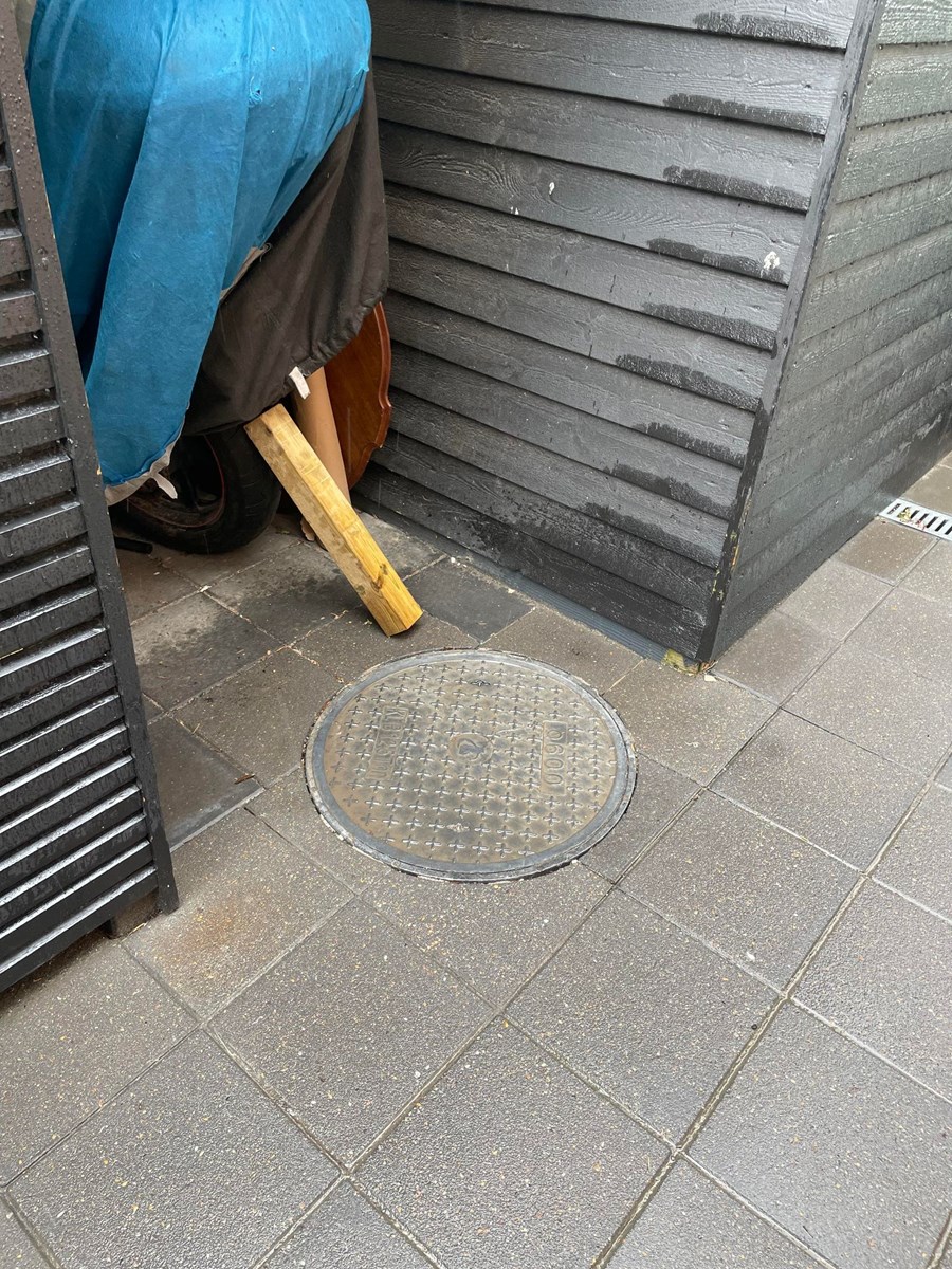

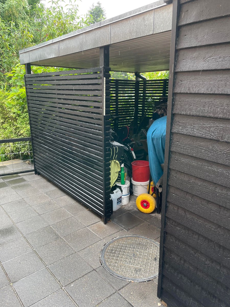

Meningen med mit projekt er, at lavet et isoleret værksted, hvor der støbes isoleret gulv og klinkebeklædte vægge med isolering. Isoleret paptag og vinduer. Som i kan se på billedet er brønden lidt i vejen og skal enten ind eller ud. Ville godt have de par m2 med, men hvis den ikke må være inde, så kan jeg vel lade den være og bygge tæt på den.
Håber billederne giver mening.

Jeg forstod i hvert fald fra skur -> værksted med isoleret gulv som indendørs. Med mindre man isoleret gulve udendørs af for mig uransagelige grunde 😁
Men ja, det er ikke helt enkelt. En pergola er ikke bebyggelse. En pergola med stof tag / solsejl er ikke bebyggelse. En pergola med plasttrapez er. Ifølge kommunen.
