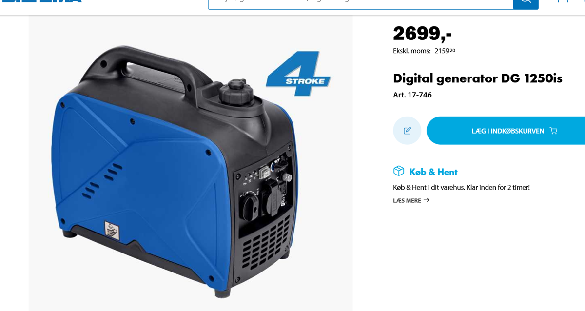

Denne her fra biltema burde kunne klare det du beskriver, ​Link​​​
Den fylder ikke alverden, og så vil jeg anbefale at du fylder Aspen eller lignende benzin i tanken, så er du rimelig sikker på den starter, selv om den har stået længe.
Skal den bruges i længere tid, kan du fint bruge almindelig benzin, ​når den skal på lager igen så tøm tanken, og fyld Aspen på igen.
Der ligger en del videoer på YouTube, som omhandler hvordan man konverterer til gasdrift (så kan man tilslutte en 10/11 kg. gasflaske. Hvorvidt er lovligt (eller forsvarligt) kan jeg ikke sige. Gas har længere holdbarhed end benzin! 😇
2600 kr for noget, der aldrig sker - forhåbenligt - er lidt mere overskueligt end 8000kr. Tak for gode links.
Ift aspen benzin. Det vidste jeg ikke. Hvor længe kan normal benzin tåle at stå?
Aspen benzin skulle kunne holde sig frisk op til 5 år.
Hvis du fylder din tank helt op med almindelig benzin, burde det kunne holde sig i op til et års tid.
