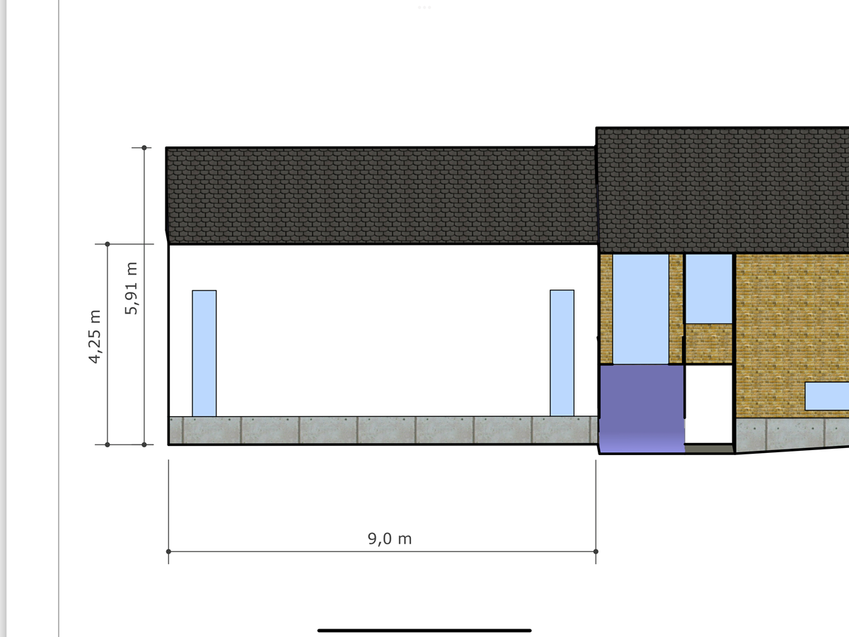

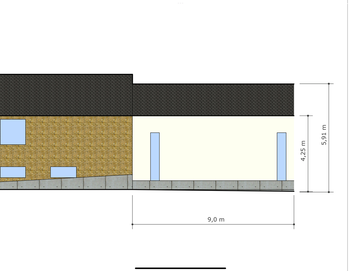

Jeg er i gang med et byggeprojekt, hvor jeg skal lave en tilbygning til vores nuværende hus, og jeg har brug for hjælp til at etablere et fundament. Jeg er ny i denne proces og vil gerne sikre, at jeg gør det rigtigt.
Projektinformation:
- **Fundament størrelse:** Ca. 9 x 6 meter

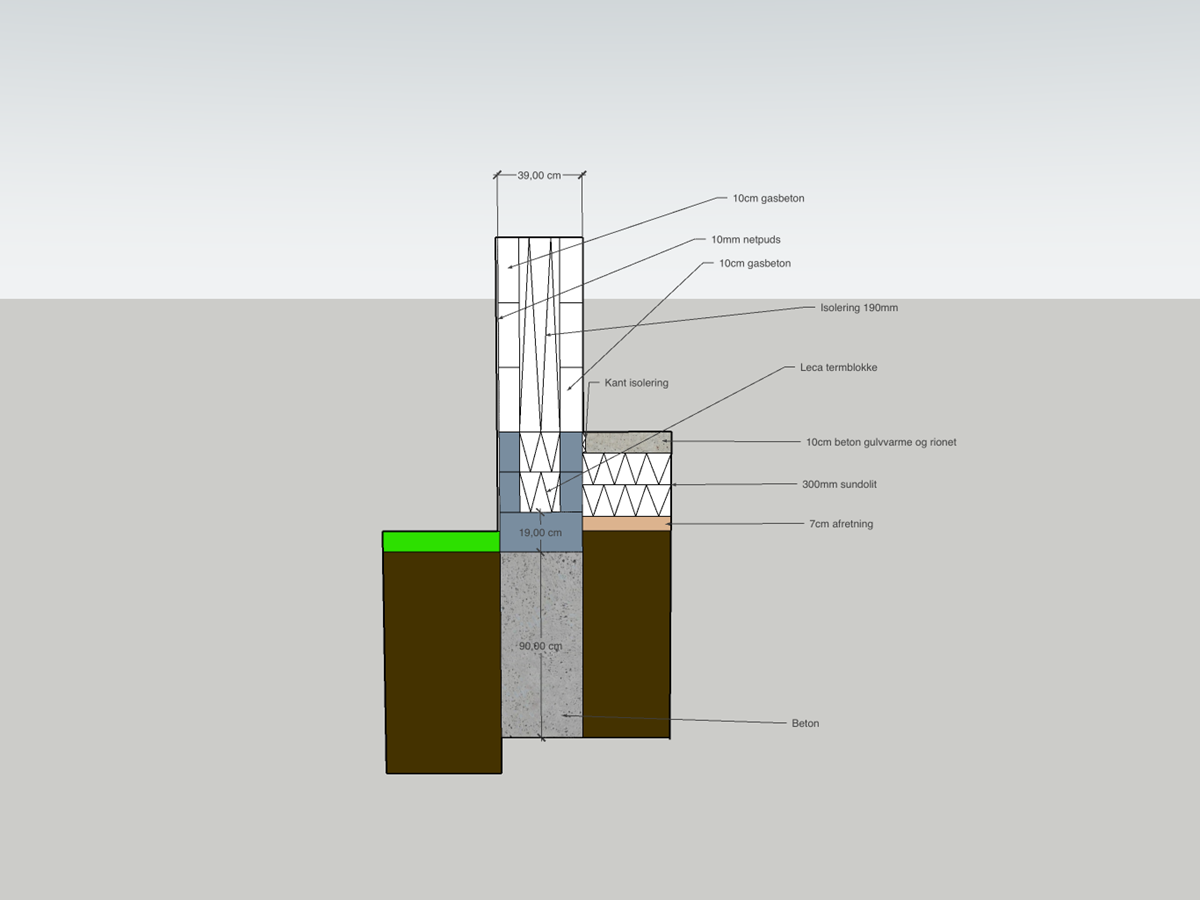

- **Tegning:** Jeg har lavet en tegning, hvordan fundamentet skal se ud. Jeg har dog ikke tilføjet murpap eller radonsikring på tegningen.
- **Fundamenthøjde:** Ca. 40-50 cm fra terræn, da huset ligger højt på grund af kælderen.
- **Ydervæggens højde:** Ca. 4,25 meter fra terræn.
 Mine Spørgsmål:
1. **Materialevalg til vægge:** Kan det lade sig gøre at bruge 100 mm gasbeton både til inder- og ydervægge, eller skal jeg overveje mursten til ydervæggen? Jeg vil helst undgå mursten, da jeg planlægger at pudse hele huset op på et tidspunkt.
2. **Opbygning af fundament:** Kan jeg opbygge fundamentet på den måde, som jeg har beskrevet og tegnet? Er der noget specielt, jeg skal være opmærksom på?
3. **Højde og stabilitet:** Er der særlige overvejelser, jeg skal have i forhold til fundamentets højde og stabilitet, da det skal understøtte en ydervæg på ca. 4,25 meter?
4.    Fuge eller direkte forbindelse: Skal der være luft til en fuge mellem det nuværende hus og tilbygningen, eller skal blokkene også limes direkte på selve huset?
