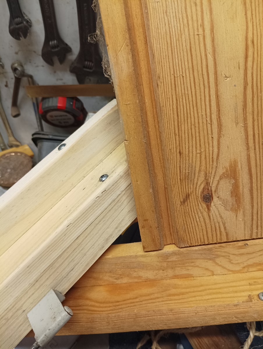

Hej Jeg er nødt til at skifte noget fyrtræ, lidt i noget gammel. Er der en måde at snyde på så det får samme patina, den gul brune fave det får igennem årene.
Jeg havde nogle prøvestykker, så jeg har prøvet og tørre over med, mørk eddike, bivoks, smøreolie, så havde jeg lidt gul maling jeg lagde på og tørrede  af igen.
Alt sammen har IKKE givet noget der minder om det rigtige, så har i en ide hvordan det lyse træ ​på billedet kommer til at minde om det gamle?

Madkulør og kaffe ;-)
Mini Me var hurtigere, Netop som han skriver.
Læg det i direkte sol i et par uger, det vil accelerere gulningsprocessen. Pas på det ikke vrider sig hvis det bliver vådt.
/BOFH
Træ bliver gult. Hvis du farver det med noget og får det til at passe, vil det bliver mere gult med tiden.
Den bedste løsning er nok at lægge træet ud i solen sommeren over. Hvis det er nyt og gammelt side om side, tror jeg altid du vil kunne se forskel de første år.
Hvis du farver træet så det passer nu, vil det ikke passe om nogle år fordi det farvede træ bliver mørkere. Den bedste løsning er at lægge det nye træ i solen, allerbedst i et drivhus hvor det får masser af sol, men alligevel ligger i tørvejr.
Det sider i en kælder så det er ikke meget sollys det får, man alligevel min. 25 år det sætter sit præg. Jeg lavede på et stykke prøvetræ med madkulør, så kunne jeg ligeså godt have bejdse det. Jeg har ikke kaffebønner hjemme.
Jeg ved godt det aldrig vil få hel samme farve, men bare man ikke kan se det fra lang afstand. Men jeg kan godt ligge det i tørvejr mod syd i en måned.

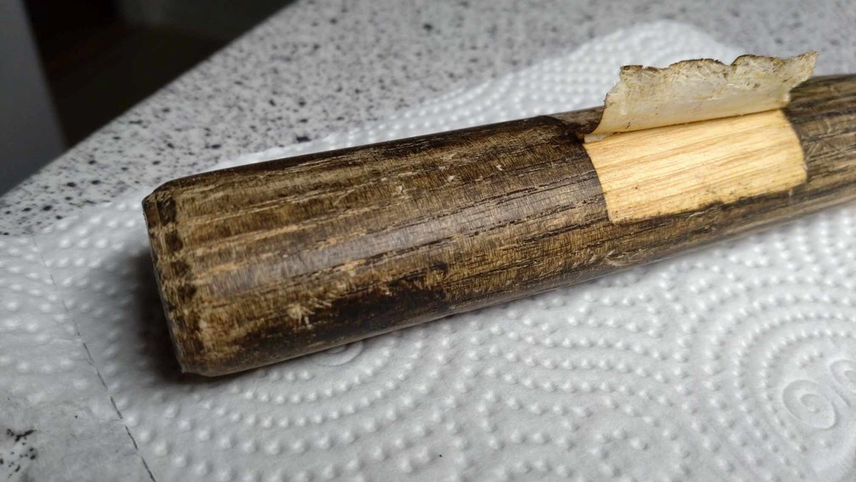

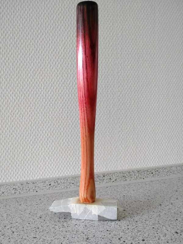

Jeg har lige renoveret mit hammerskaft og ville prøve om jeg kunne lave en pæn farveovergang.
Det har ikke været mening at det skulle ligne et tysk flag, men fronten af en Gibson guitar
Jeg har brugt spritbejdse i forskellige farver, Sort, Brun, Cherry Red, Amber, Yellow og 10 lag Danish Oil.
Du kan måske bruge gul bejdse først.  Tynde lag, så du ikke overdriver med farven.
Men træet bliver også gult af lak og og olie. Og tiden og solskin.

Nu er der prøvet med kaffe og the, uden held. Så nu må jeg se hvad sollyset giver, ellers er det jo Bejse med blanding af brun af gul.
