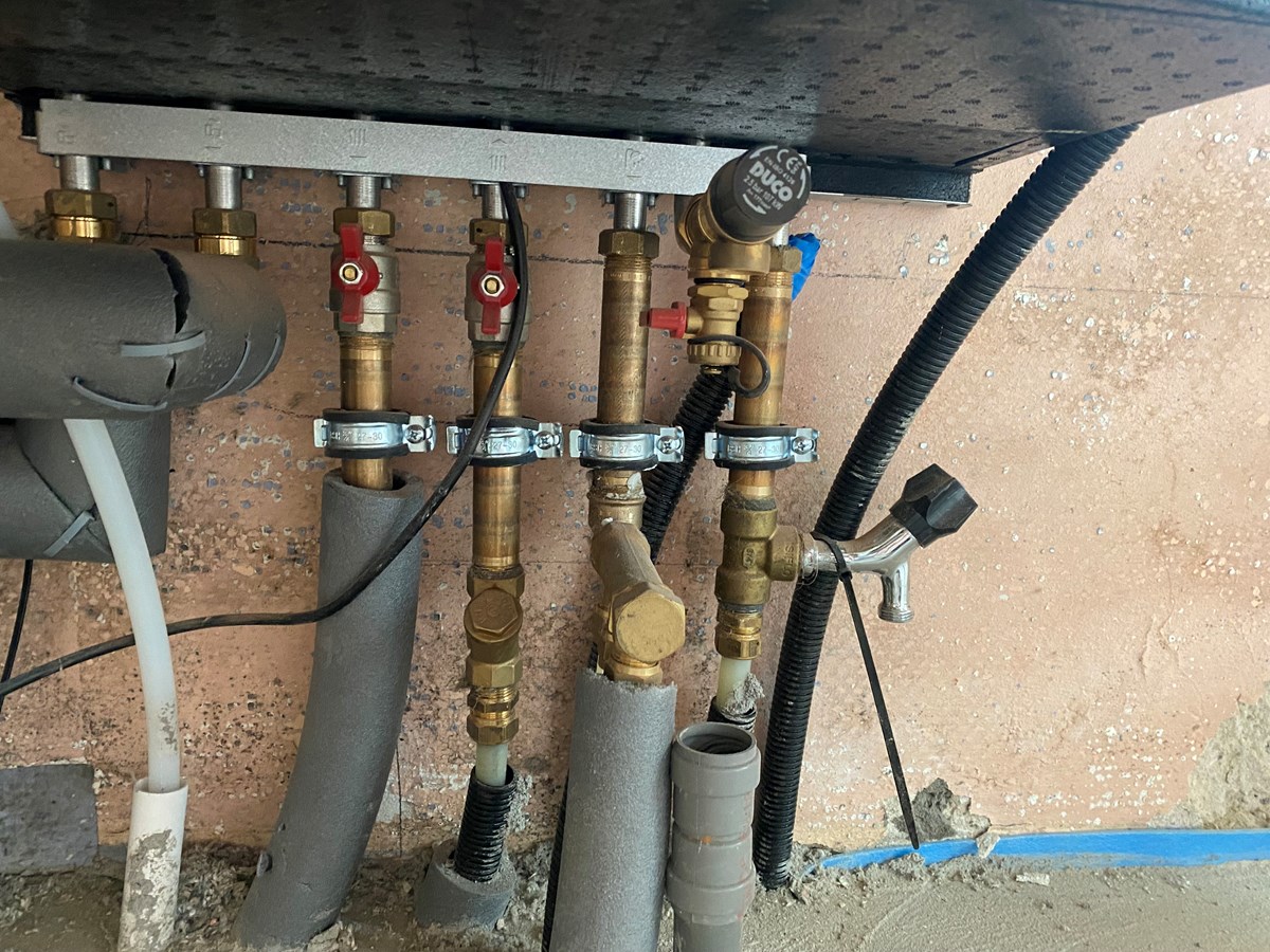

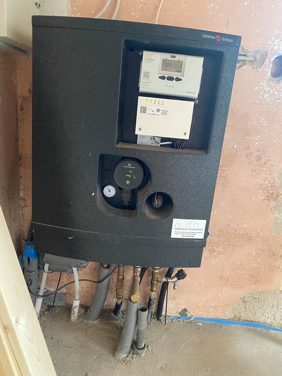

Har du en manual som fortæller om de 6 ind/ud-gange ?
Du får et gæt på at de to første fra venstre er fjernvarme ind og ud.  3 og 4 er centralvarme frem og retur. 5 og 6 er varmt vand og koldt vand. Har du ikke typen på unitten? Det vil gøre det nemmere at svare mere nøjagtigt.
Det er som fabrin skriver ,klik på billedet og zoom ind lige over tilslutninger ,der er vist hvad der er til hvad.
Jeg vil tro at du kan tappe vandet af ved sikkerhedsventilen i højre side. Der sidder en aftapningsventil umiddelbart før sikkerhedsventilen. Da sikkerhedsventilen er på 2,5 bar må den være monteret på radiatorkredsen. Når du skal fylde vand på igen, så forbinder du en slange mellem aftapningsventilen og vandhanen yderst til højre.
