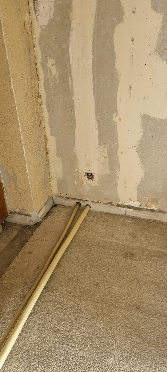

Jeg er ved at renovere entré og skal lave nyt gulv.

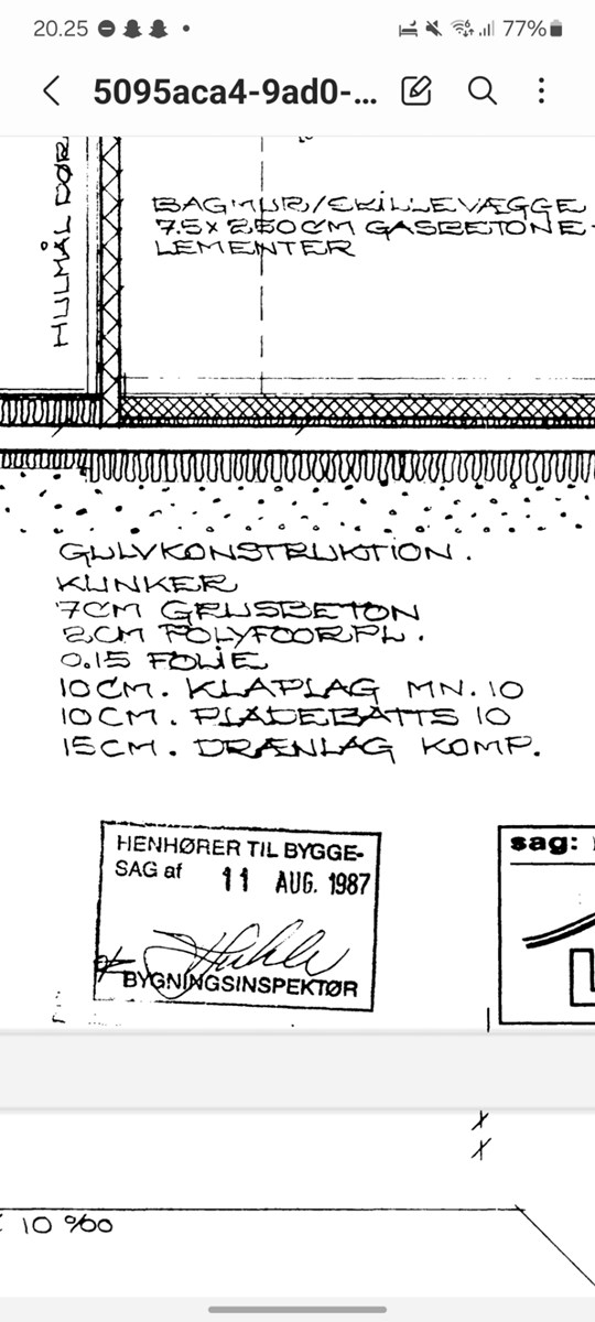

Jeg har fjernet de gamle klinker, slidlaget (meget porøst 7cm) og derunder 2cm flamingo plader og har nu de rå betongulv (klaplaget). Se vedhæftede over gammel opbygning.
Der betyder jeg nu har 9cm fra klaplag op til gulvhøjde for fliselægning.

Om der er 20 mm isolering mer eller mindre, gør nok ikke den helt store forskel på varmeregningen, der er jo tros alt 100 mm pladebats under klaplaget.
I så fald jeg så går med 90mm slidlag, skal der så ligges dampspærre imellem klaplag og slidlag?
Jeg havde banket klaplaget op og isoleret med 300 mm flamingo.
At varme 20 cm dårligt isoleret beton op med el, er en dyr fornøjelse.
Selvbygger med stort S.
Der skal ikke dampspærre i betongulv. Men som der skrives så er det slet ikke tilstrækkelig isolering. Det er både dyr i drift og så er det ikke lovlig at lave. Ved renovering skal de nye isolerings krav følges med mindre en rentabilitets beregning kan godtgøre at det ikke kan betale sig.
Det koster ikke ret meget ekstra at hugge betonen op, så på den lange bane er det helt sikkert den bedste løsning.

Ift betongulv og dampspærre så blev jeg af en fagperson anbefalet som tommelfingerregel altid at lægge en membran oven på betonen og altid hvis der ikke er et kapilarbrydende lag under betonen. Det har du, men vi kender ikke til udførelsen og en membran giver også radonbeskyttelse, så måske værd at overveje.
Man lægger plastik over beton i hærdeprocessen, så det ikke tørrer ud men hærder op som det er meningen. Der er aldrig membran imellem klaplag og slidlag, så vil det simpelthen ikke hænge sammen.
Radon spærre skal limes / tætnes til sokkel for at det virker.
Løsningen bliver at støbe et slidlag ovenpå klaplaget med en binder imellem. Ingen dampspærre.
Herefter devi gulvvarme 300w ialt.
Med det lille areal, og gulvarmen så tæt på klinkerne, er det overkill at grave ud for at isolere 300mm og tiden og materiale omkostninger bliver for omfattende.
Det må derfor blive 100mm isolering som nu.. Så må tiden vise forbruget. 😊 tak for input alle.
