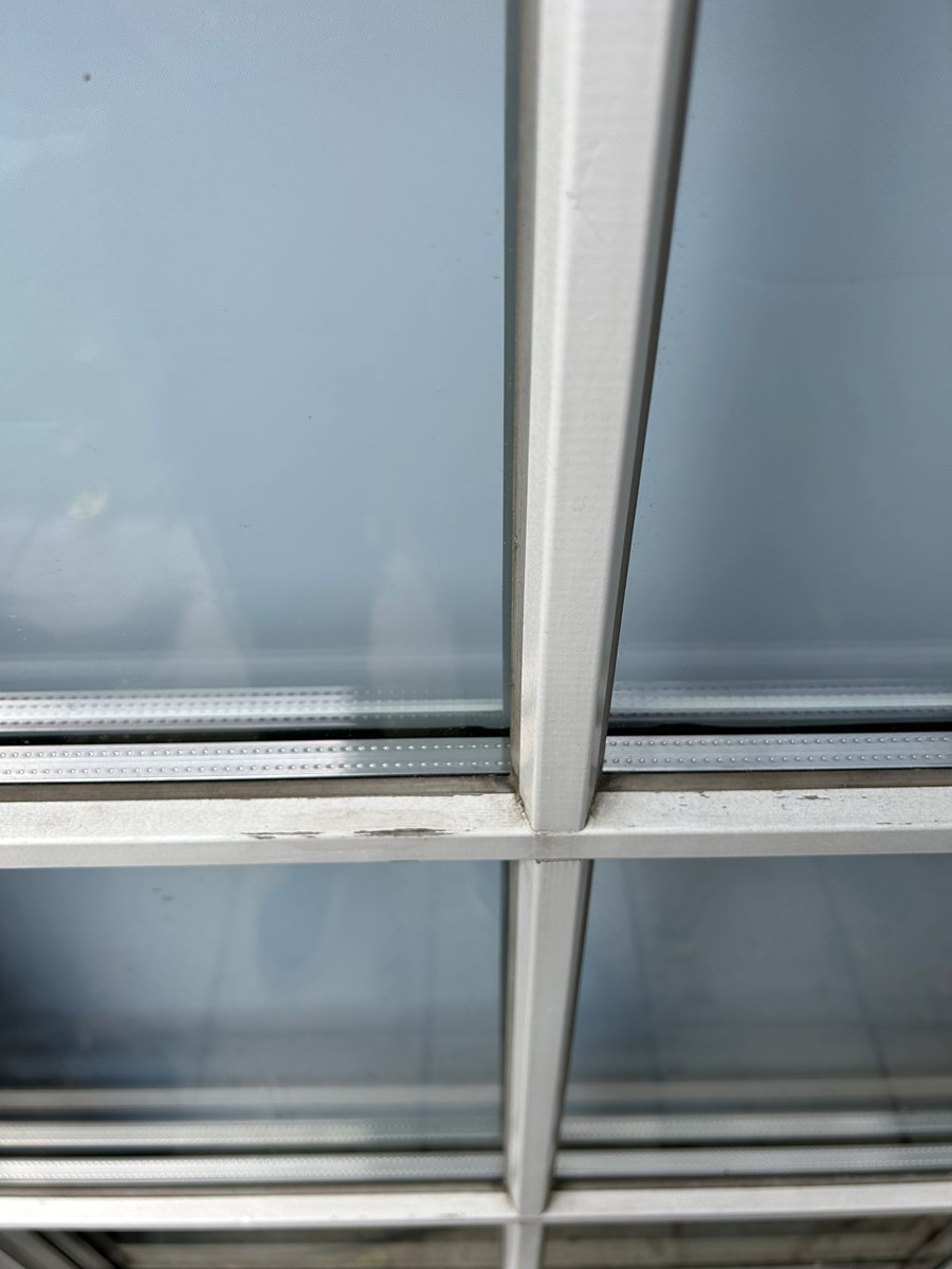

Jeg skal i gang med at male mine sprossede vinduer. Er der et smart trick til nemt at få slebet listerne? Eller er det bare i gang med foldet sandpapir?
Jeg har brugt en lille vinkelsliber med sliberondel ( flapskiver)  MEN du skal holde en spartel fast over glasset for at undgå at glas ødelægges. Det tror jeg nu også gælder ved håndslibning.
Mine Danebrogs vinduer er alle hængslede så de blev taget af, og lagt på et bord. Hængsler blev skruet af og det " blev så godt" undtaget 2 - 3 steder hvor slibningen kom lidt foran spartel. Disse vinduer skal placeret på nordsiden ellers skriger ridserne i solen.
Smart med den spartel elmand nævner, og man kan jo købe to af disse (findes i flere længder), og så tilpasse dem ruderne.

Det får mig til at tænke, skal jeg bare have løs maling af og ridset lidt i "fabriksmalingen" eller står jeg mig bedre ved at pudse/slibe/blæse den originale maling helt væk?
Jeg har for nogen år siden malet sydsiden af huset. Der afrensede jeg med grundrens og brugte den maling producenten af vinduerne anbefalede, noget vandbaseret så vidt jeg husker. Den maling skaller af flere steder... derfor mine tanker om at slibe.
Erik: top tip med spartel, den kan jeg jo også bruge når jeg skal male, så sparer jeg tape! har ikke en rolig hånd...  Mon man kunne bruge et multiværktøj med slibesål i stedet for vinkelsliberen ? er ikke sikker på jeg kan styre vinkelsliberen med mine tynde arme :)
Jeg havde i fordums tid altid sat en stor ære i at det kun blev karm og lister der blev malet. Altså skulle gummi falsen stå uden maling.
Så købte vi i 2004 nye Dannebrogs vinduer. De var malet 2 gange fra fabrikken med linolie maling, og så skulle vi selv male 3. gang.
Her fik jeg at vide fra fabrikken at der skulle males ned over gummi og males lidt på glasset. Bagefter tager man en vindues skraber og skraber glasset rent men der står lige 1 mm maling tilbage på ruden.
Dette gælder vist kun ved linolie maling.
