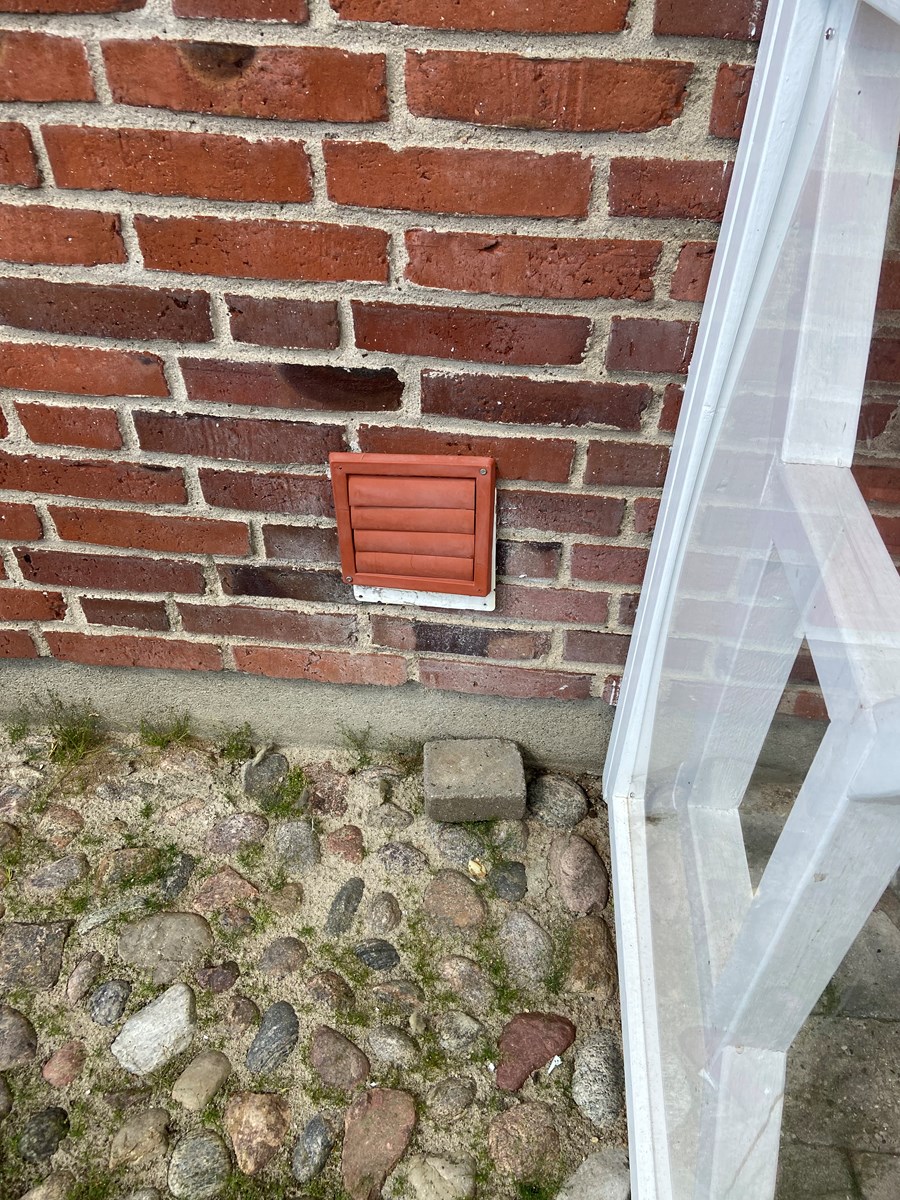

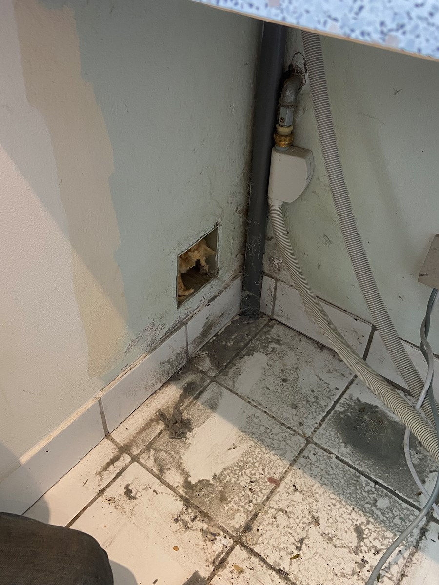

Jeg har fjernet min tørretumbler og vil gerne have lukket hullet fra udluftningen. Hvad vil I anbefale jeg gør udover at mure til. Er der så en smart løsning?

Der er 2 løsninger.
1. lade det sidde som det er udvendig og stoppe noget isolering ind i hullet indefra.
2. Tage risten væk og hugge 2 - 3 sten ud og mure tilsvarende nye ind. Det kan være vanskelig at finde tilsvarende og også vanskelig at få fuge farve til at passe.
Jeg har ladet risten sidde hos mig, men fyldt op med isolering og lagt et stykke vindpap ind bag risten. Det er nemt og en pæn løsning, for som ev elmand skriver, så vil en muret løsning alligevel have en farveforskel og vil kunne ses bagefter.
