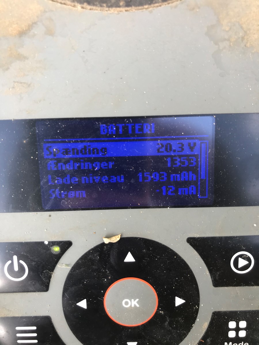

Jeg har købt en brugt GARDENA Sileno City, som har kørt upåklageligt i snart 2 mdr. Nu oplever jeg dog lidt problemer, som jeg umiddelbart tror omhandler batteriet. Der har været lidt problemer med kontakten ml polerne, som jeg vist nok har løst med noget kontaktspray.

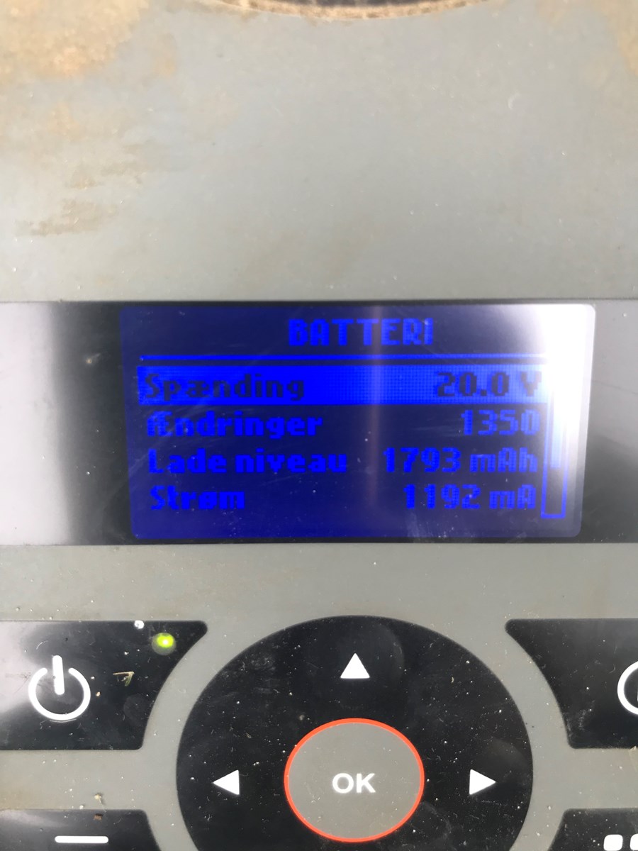

Jeg har imidlertid oplevet en del gange at den i opladning forbliver lige under de 1600 mAh, der ellers vist nok er tærsklen for af den kører ud - derfor står min robot altså en del stille i garagen. Jeg kan sagtens sætte den igang manuelt og så kører den fint. Men den skulle jo gerne bare køre automatisk. Ved I hvad mit problem evt kan være? Er det noget med et nyt batteri eller er der noget med signalet ml oplader og batteri? Den her i øvrigt et par gange meldt lav batterispænding eller sådan noget i den dur?
