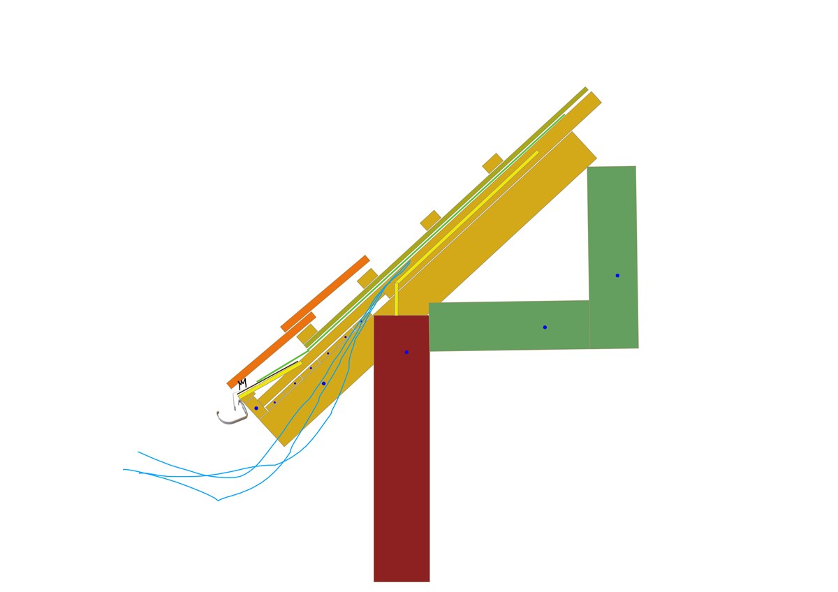

Jeg er ved regne ud om jeg skal lave nye udhængsbrædder eller bevare de gamle.
Jeg vil egentligt gerne bevare dem, og den løsning med at de sidder ovenpå spær for at give det letteste udtryk.
Mit spørgsmål går på ventilation af undertag.
Jeg har forsøgt at tegne den opbygning jeg tænker. De små blå prikker markerer de materialer som er der nu, og resten er så det jeg skal ha bygget op.
Sidder mit vindbræt korrekt? Der er max 30 mm op til huntonit.
Vil jeg kunne lave ventilation på denne måde, gennem de gamle udhængsbrædder?
Spær bliver hævet 50-70 mm. Ovenpå kommer huntonit undertag. Og så vil jeg skrue en lægte ned over udhængsbrædder som huntonit kan hvilke på og lave mellemrum.
Og kan jeg egentligt bruge et konsoljern stedet for rendejern..
Mange tak for alle jeres gode svar.
 Vh.

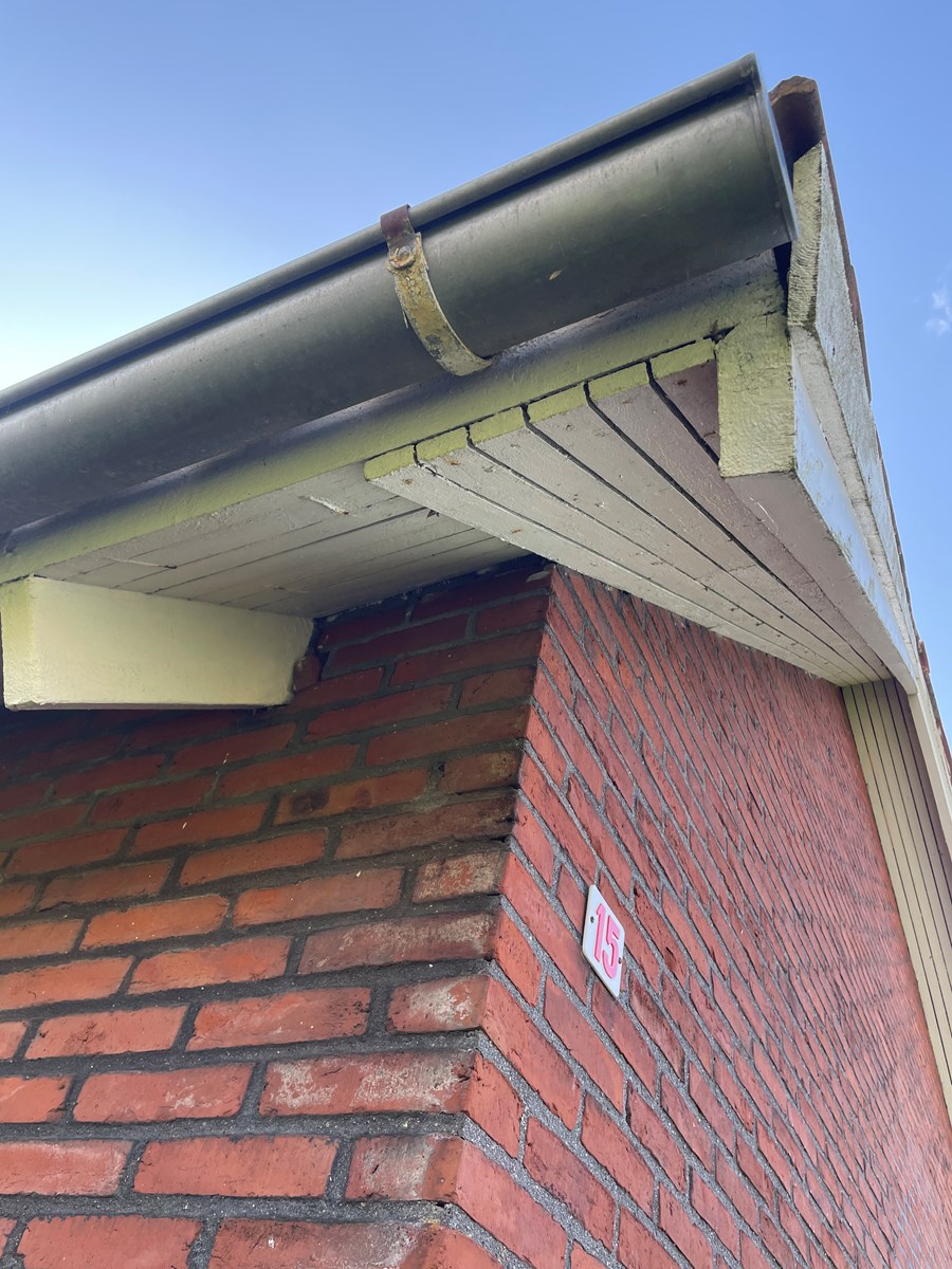

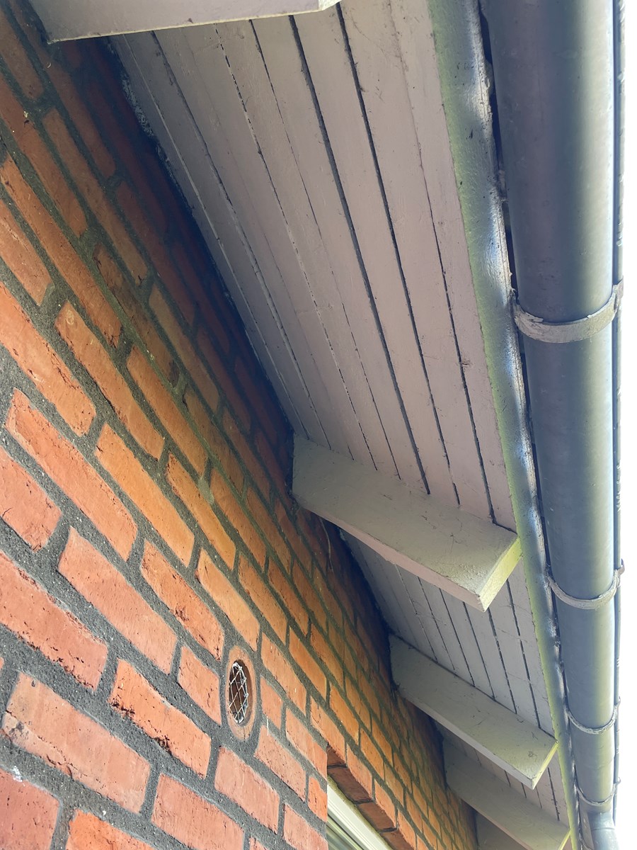

Der er tilsyneladende 5 - 6 sprækker imellem udhængs brædder. Hvis de til sammen giver 15 mm eller derover så burde det være tilstrækkelig.
Ellers kan du lave en sprække hele vejen bag tagrenden. Fodplade kan nøjes med at hvile på spær, og så er der plafs til en sprække. Der stoppes snefangs rør i sprækken . Det holder fugle og større insekter ude.
Huntonit hænger lidt imellem spær, hvilket er en for del da eventuel fugt så ikke løber ved klemlisten. Men så er de 30 mm afstand nok ikke helt tilstrækkelig ned til vindpap / bræt
