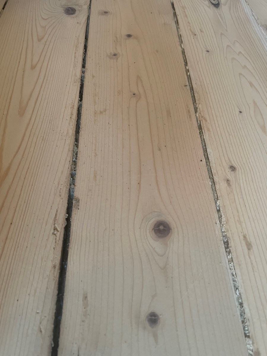

Vi har fået lakeret vores gamle fyrgulv i overetagen af en gulvmand. Gulvmanden kommer om nogle uger og ordner underetagen.
Brædderne ligger nogle steder med relativt store mellemrum på op mod 3mm. I overetagen synes jeg ikke resultatet blev super godt (se billedet), da træspåner og gammel skidt blev lakeret fast.
Nogen kloge hoveder herinde, der har forslag til et forarbejde jeg kunne gøre for et bedre slutresultat?
På forhånd tak
fræs dem op og fuge , så har du et skipsplank
Et godt sted at starte var at rengøre samlingerne for skidt og spåner inden man lakerer.
