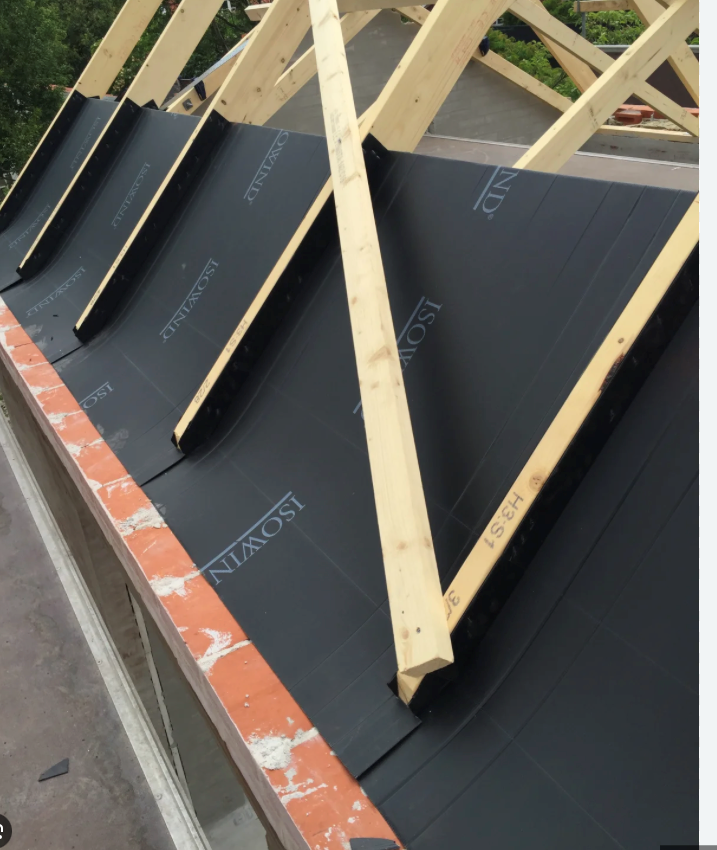

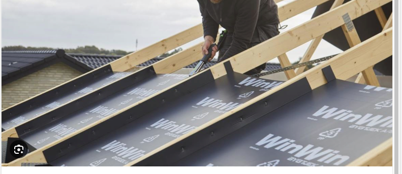

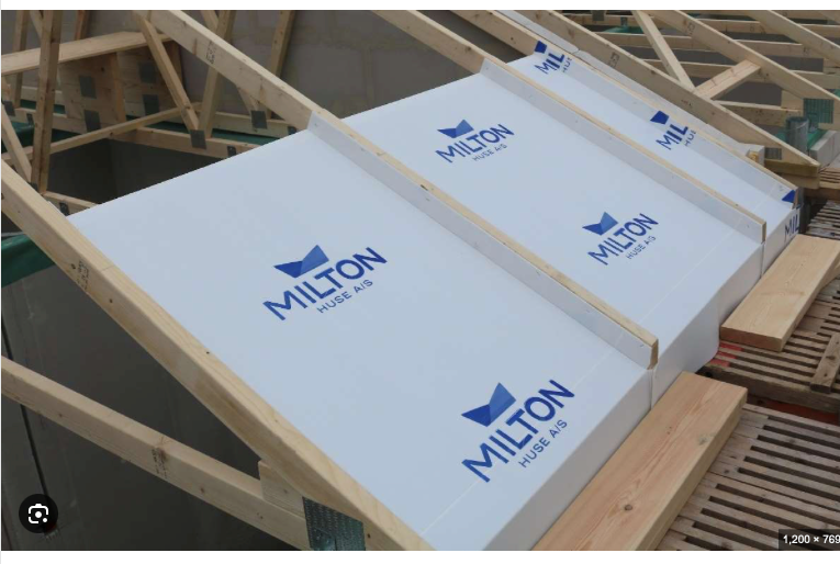

Er der nogen her som har erfaring med disse "nye" vindplader? Jeg tænker det er smart og nemmere end at tilskære og fuge en osb plade. ​
 Vh.
7 svar
De er nemme at arbejde med, hurtigere montage og tilpasning fordi det hele kan laves i situ på taget - men også noget dyrere end at lave det i træplade. Fugning slipper man heller ikke for, det er ca ​det samme.

 Men den går noget højere op end man vil gøre med en vindplade hva? Er en vindplade ikke kun 30 cm op.
 Vh.
Nej det laves på samme måde med et lodret og skråtgående stykke - ​træ er dog lidt mere bøvlet at montere.

 Jeg synes at have læst at man ikke behøver fuge mod spær hvis de klampes?
Jeg brugte dem selv til at klampe op som vindstop / materialestop ved papiruld isolering. Noget enklere indefra ved 25° tag end andet. Og super enkle at skære til og dernæst bøje på plads (de har sådan nogle riller der er lige til at bøje i - sindsygt enkelt
HrT skrev den 04-06-2024 16:14:33
Forkant mod mur skal altid fuges, det ekstra fugearbejde med træplade er i samlingen. Ift sider er det vidst marginalt om et stykke stift plast fastgjort med klammer er mere tæt end et stykke krydsfiner der er skruet imod en klemliste.
