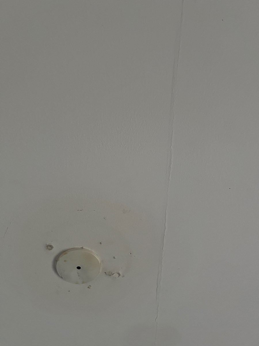

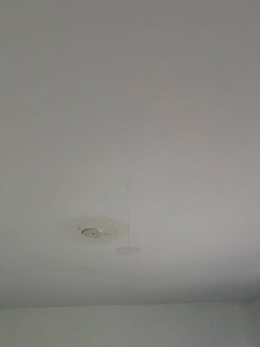

Male over revne i gipsloft
Har netop købt hus fra 2004, hvor loftet af gips trænger til maling.
Kan jeg bare male over denne revne, eller skal der gøres en masse forarbejdet inden?
Mht hullerne ved lampeudtaget, bliver dette dækket når der kommer ny lampe op 😉
Det liger at der mangler sparteltape ved en samling af gipsplader, eller at den ikke har kunnet holde. Hvis du blot spartler, sliber og maler, vil revnen komme igen.
Det optimale er, at sætte glasfilt eller glasvæv op på hele loftet inden du maler.
