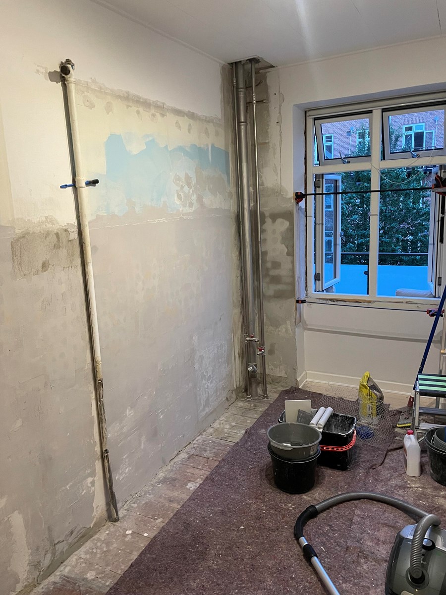

Jeg har lige revet mit køkken ned og fundet dette rør omme bagved.
Er det et gasrør eller?
Jeg bor i lejlighed på 2. sal
Det kunne godt være et afproppet gasrør. Hvis du er så heldig, at der er en muffe ved gulvet eller ved underboens loft, kan du måske få en VVS/GVS'er til at fjerne det. Der er ikke GDS arbejde.
Prøv at se om du kan finde røret i kælderen, det bør gige et billede af hvad det har været brugt til, og prøv så at tale med dem der bor under dig, de har måske fjernet røret. i så fald er der bare at skære det over så du kan komme videre
