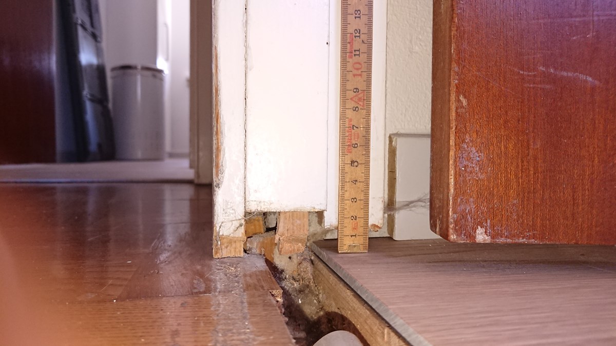

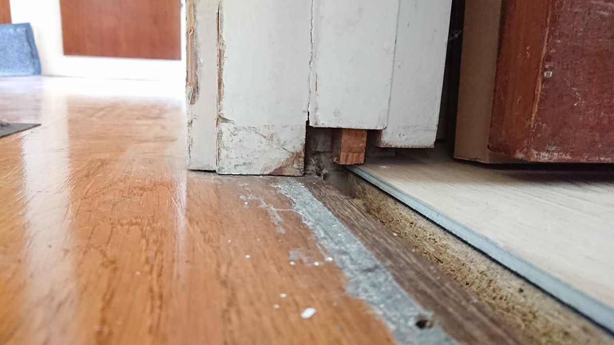

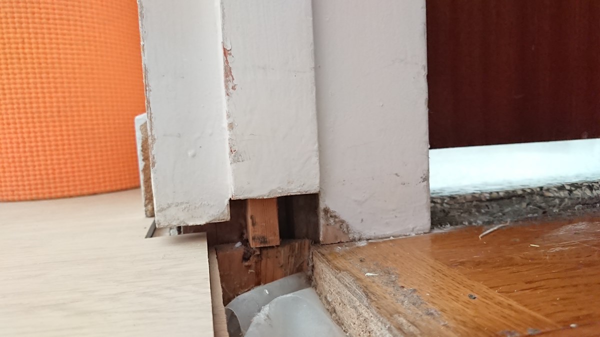

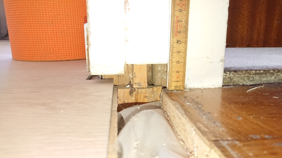

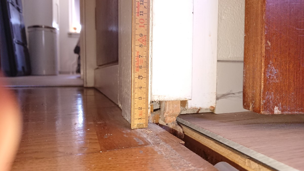

Hejsa
Har købt bolig fra 1961, hvor sidste beboer benyttede rollator/kørestol - hvorfor kommunen fik fjernet samtlige dørtrin (bundstykker) i alle døråbninger. I steder ligger nu alu-skinne4 fastgjort med store skruer, som dækker hullerne under de tidligere bundstykker.
Karm og bundstykke er fra den tid.... hvor det hele var 'fingertappet' sammen (og bundstykket dermed IKKE ligger løst MELLEM de to lodrette karme.
Efter fjernelsen af de mange massive bundstykker, har de kreative ildsjæle hos kommune 'lappet' de gabende huller i karmene (efter de fjernede bundstykker) med HVID TAPE, således er ikke synsmæssigt fremstod sorte gabende huller i de gamle hvide karme.
Enten skifter vi samtlige karme/døre ud med spritnye.... - eller også håber vi, at der findes en 'smart' måde at få reetableret de originale dørtrin/bundstykker med fals-målene fra 1961.
Der er forskellige vægtykkelser og dermed også forskellige karmbredder i huset, som jo ikke gør det hele meget nemmere.
Endelig renoverer vi husets gulvoverflade med nyt reparationsgulv (som det fremgår et par steder af billederne, men det hænger ikke direkte sammen med REETABLERINGEN af de gamle dørtrin.
Der er et par billeder, som illustrerer problemstillingen.
Er der nogle gode forslag...? (ud over at demontere karme/indfatninger + genmontere det hele igen inkl. nyt bundstykke).
Jeg er helt med på, at man kan købe færdige bundstykker (til 'ilægning mellem nyere karme) og købe bundstykker i 'metermål'... men hvad er tricket, således man får de nye bundstykker helt ind UNDER/I de gamle karme og  kan fastgøre dem som oprindeligt?
Det korte svar -  nye tilsvarende bundstykker, skal  laves på mål, til de enkelte døre.
I sagens natur får du ikke slået tapper, der passer den oprindelige udklinkning, så profilen vil følge din sidekarm, limes/skrues fast.
En snedker med stationær fræser eller bedre 4-sidet kehler kan gøre det hurtigt. Alternativt kan en præcis rundsav også
gøre det, og en overfræser til diverse rundinger/faser ( hvor der er vilje..... )

- tak for teknisk løsning på min udfordring.. ikke udpræget LDS-arbejde for mit vedkommende, men selvfølgelig en mulighed - selvom 7-8 specialfremstillede bundstykker nok prismæssigt vil løbe op i en vis størrelse. Jeg ser dog ikke, hvordan et givent specialfremstillet fuldt bundstykke skulle komme ind under begge karme - der er jo forskellige højder at tage hensyn til.
Jeg håber på den gode idé, hvor andre har haft lignende udfordringer med genmontering af bundstykker i gamle 35 mm dørkarme - og løst det på den fikse måde....  (NB - sammenlimning af to stykker træ har jeg læst skulle være en dårlig idé)
Er det ikke bare at save rent, lime lidt træ i hullerne, og derefter tilpasse et bundstykke der kan ligge imellem karmene.
Hvis laminat gulvet skæres væk der hvor trynet når ud til, kan trinet sikkert blot være plant nedadtil, og hvis du kan undvære dørfalsen, som døren lukker ind til, kan det klares med et lige bræt. Dørfals/forhøjning i trinet han laves med ex. 10 mm liste ovenpå, Så er det da til at overse for en gds"er. ​Men det hele vil tage lidt tid.
​Københavns liste fabrik har mange forskellige mål. ​LINK​​​
