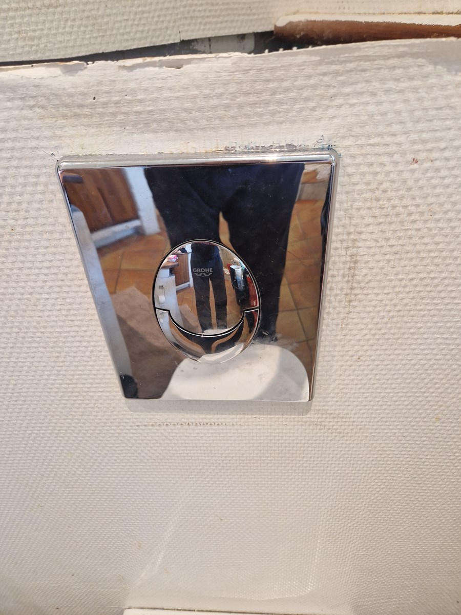

Afmontering af trykplade på grohe væghængt toilet
Jeg har et grohe væghængt toilet men kan ikke pille trykpladen ud. Hvordan gør jeg det uden at ødelægge noget 🙈
Prøv at trykke forneden på trykpladen, så pladen løsnes fra låsene foroven.
Den ligner ikke helt min, men på min model sidder det fast med magneter. Så der kan man hive hele pladen af uden brug af værktøj. Det er nemt at tjekke om det er det samme hos ​dig.
Mvh. AllanE
Tusind tak for hjælpen 😊
De er fjeder i siden eller forneden og modsat er der et hak som de skal tages fri af- Altså skubbe til siden eller opad, og så liste den frie kant ud.
