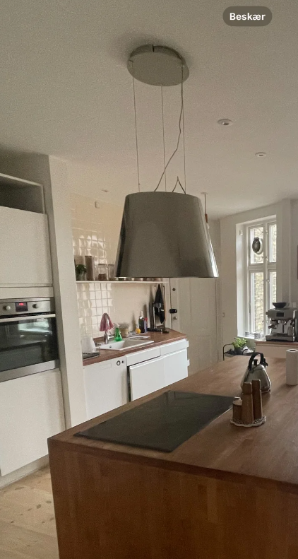

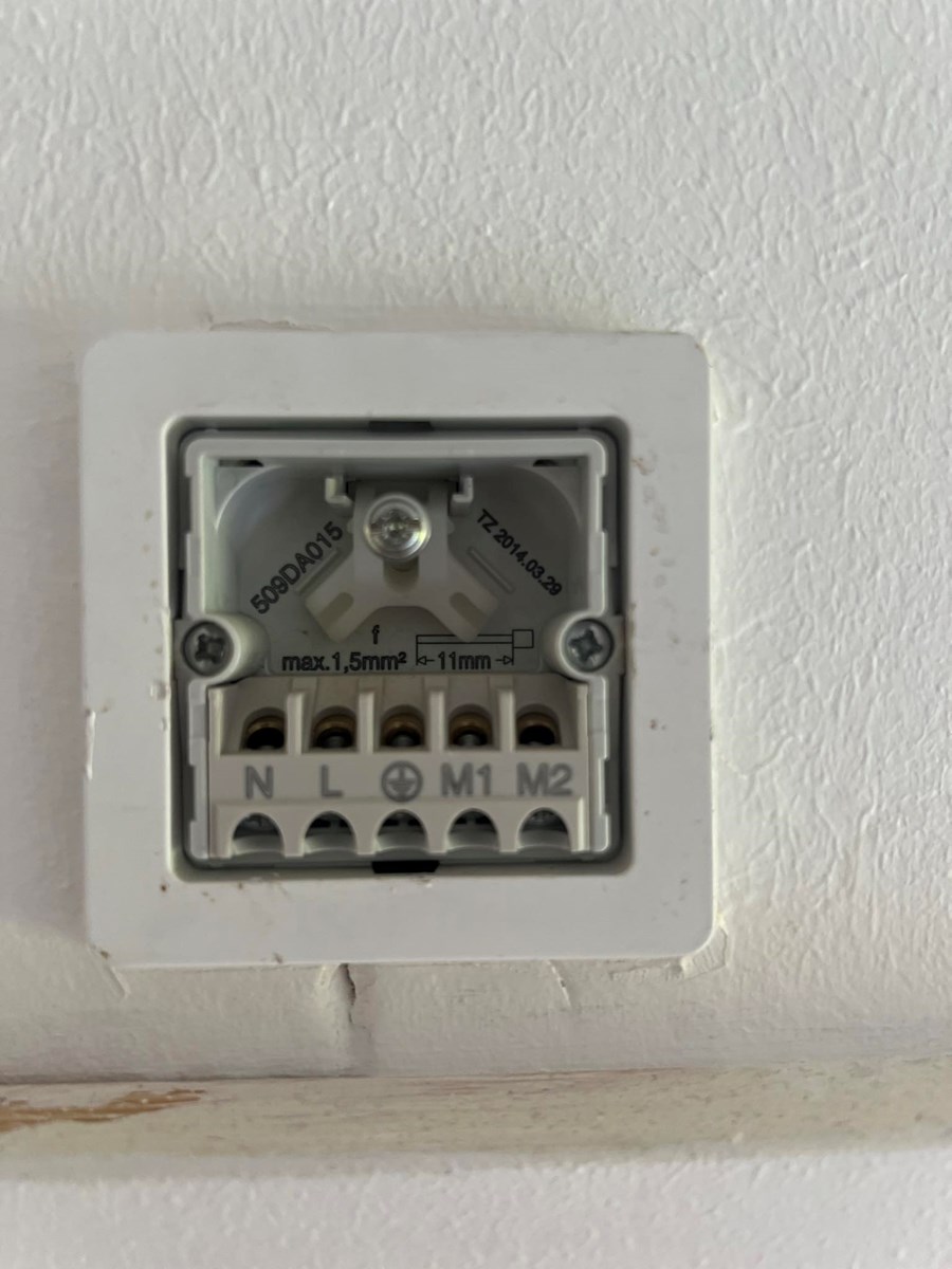

Må jeg selv tilslutte emhætte? Lejligheden 1 01-06-2024 14:10 Jeg har købt en frithængende emhætte, der skal monteres. Den skal monteres i et lampested. Se vedhæftet billede. Må jeg selv installere emhætten? 8 svar Følg tråden Annonce Annonce Annonce
Piskeris 342 01-06-2024 14:35 Nej desværre.Man må selv tilslutte en lampe i et fast tilslutningssted, men ikke en enfaset (eller flere faset) brugsgenstand.Det er nu ikke mere kompliceret at montere en emhætte end en lampe.SIK har en række udmærkede vejledninger om hvad man selv må.
ev elmand 30608 7480 02-06-2024 00:17 Det er en af de ting man ikke skal spørge om. Hvis du får isolerigs kappen op under aflastnings klemmen, montere de 2 ledninger i henh.v. N og L og får dæksel på så er der ingen der kan bevise hvem der har monteret det. Har nogen samlet det, kan det skilles ad. Samles igen ? ?m.v.h. Erik (1/2 ekspert i mange ting)
JohnLarsen 2869 3500 02-06-2024 00:26 Jeg var af den opfattelse at eludstyr af metal i et køkken skulle jordforbindes.Medmindre jeg tager fejl er ‘hætten’ på den viste emhætte af metal?Men måske tager jeg fejl i mit første udsagn? Alle besparelser omregnes til fl. rødvin👍
S. Fabrin 19694 4400 02-06-2024 08:25 Emhætten kan jo være dobbeltisoleret og må/kan så forbindes til jord. fase
mfrost 3258 9400 02-06-2024 11:02 Johnlarsen. Din opfattelse med at at alt elidstyr i et køkken skal jordforbindes er ikke helt ved siden af men som fabrik skriver er emhætten sikkert dobbeltlisoleret dvs adskilt fra elektriske dele. På stort set alle køkken maskiner er der monteret en stikprop af typen schuko som IKKE giver en jordforbindelse i en "dansk" stikkontakt. så efter min mening burder det efterhånden være lovpligtige at have schukostikkontakter i et køkken.... det er der blot ikke mange der tænker ovet Annonce
JohnLarsen 2869 3500 02-06-2024 15:23 mfrost skrev den 02-06-2024 11:02:48Johnlarsen. Din opfattelse med at at alt elidstyr i et køkken skal jordforbindes er ikke helt ved siden af men som fabrik skriver er emhætten sikkert dobbeltlisoleret dvs adskilt fra elektriske dele. På stort set alle køkken maskiner er der monteret en stikprop af typen schuko som IKKE giver en jordforbindelse i en "dansk" stikkontakt. så efter min mening burder det efterhånden være lovpligtige at have schukostikkontakter i et køkken.... det er der blot ikke mange der tænker ovetEn Schuko-adapter koster lige omkring 30,-. Så problemet er efter min mening ikke prisen, men at mange Ikke ved noget om det, og at adapteren naturligvis fylder. Alle besparelser omregnes til fl. rødvin👍
ev elmand 30608 7480 02-06-2024 15:57 Hvis det er min beskrivelse af 2 ledninger så beklager jeg. Der kan også være en jordleder. Har nogen samlet det, kan det skilles ad. Samles igen ? ?m.v.h. Erik (1/2 ekspert i mange ting)
S. Fabrin 19694 4400 02-06-2024 18:23 S. Fabrin skrev den 02-06-2024 08:25:06Emhætten kan jo være dobbeltisoleret og må/kan så forbindes til jord. Der mangler et ikke. Der skal stå "Emhætten kan jo være dobbeltisoleret og må/kan så ikke forbindes til jord." fase
