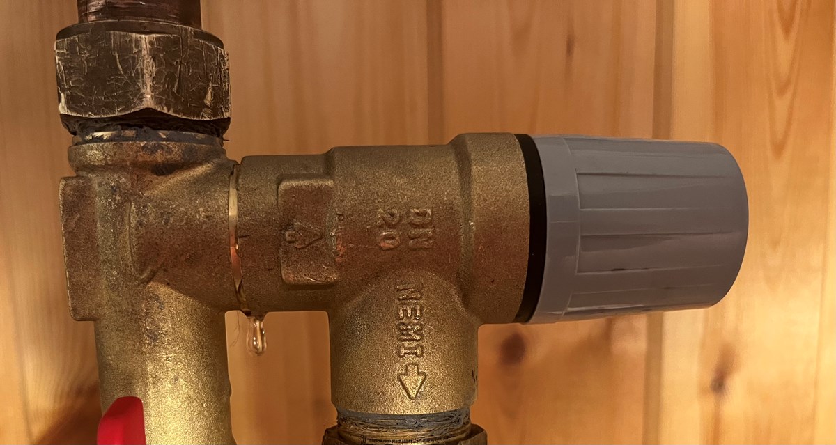

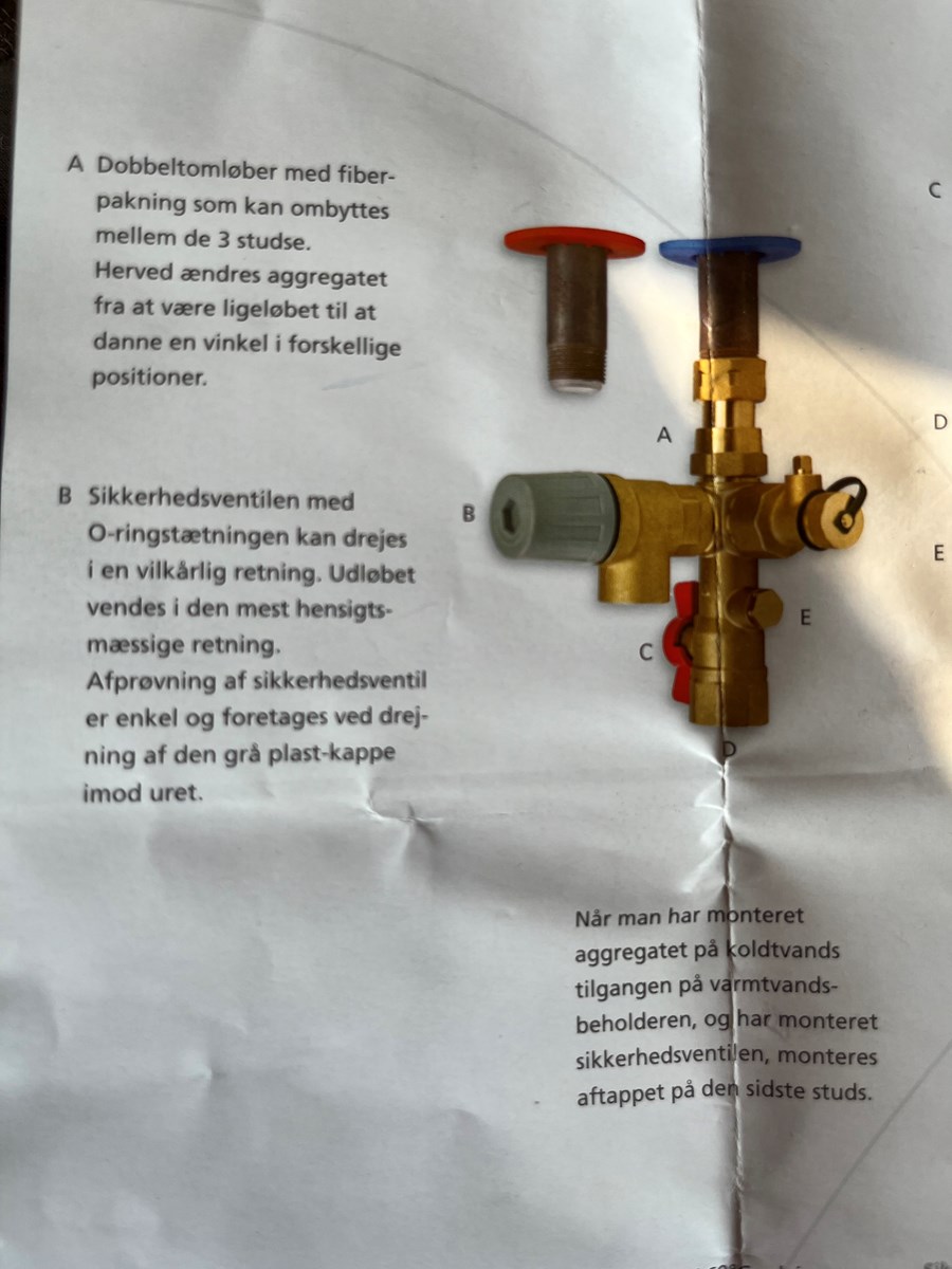

Min nymonterede sikkerhedsventil drypper (se billede). I denne samling sidder der en o-ring, så derfor har jeg ikke brugt pakgarn og salve i samlingen. På det andet billede i pkt. B står der, at sikkerhedsventilen skal kunne drejes i den retning, man ønsker. Derfor har jeg kun strammet den nok til at den peger nedad, da min installation gør, at det er der, vandet skal hen. Det var ikke muligt at stramme en omgang mere. Hvad skal jeg gøre for at få det til at stoppe?

Du er vel ikke kommet til at ødelægge o-ringen da du forsøgte at dreje den endnu en omgang?
Ofte ville jeg bruge silicone på o-ringen, for lettere at kunne dreje den, og fordi jeg tror på at det stopper mini-lækager.

 Det mener jeg ikke, for jeg kunne med det samme mærke at den ikke kunne komme en omgang mere og skyndte mig at dreje tilbage. Jeg må dog beklage, at jeg ikke helt forstår det med rystelserne og Gillelejebanen?

Hvis du kun lige har spændt den til, så skal den bare have en omgang mere. Det kan den godt
