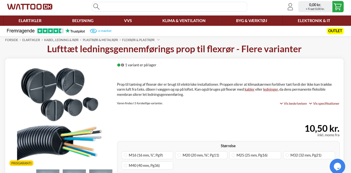

Der findes specielle propper til formålet, som også tætner hvis der er ledninger.
Du kan også selv lave en prop af skumgummi og presse ind i røret, vil du have den helt tæt, så giv endefladen noget silikone fugemasse.
