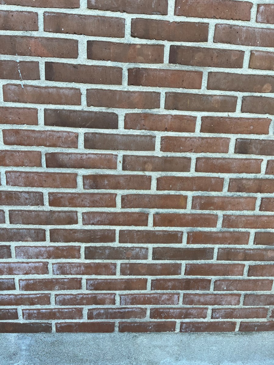

Hvidt udtræk på mursten

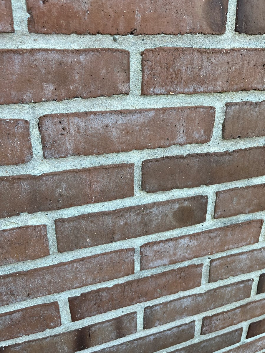

Der er kommet hvidt udtræk på murstene på den ene gavl. Nogle fuger er også lidt læse i overfladen.
Kan det have noget at gøre med, at de fik algernes for 1 års tid siden?
Og hvad kan jeg gøre for at “få dem tilbage”?😬
Det er et hus fra 1976.
Tidligere var det aktive middel i algerens altid benzalkoniumchlorid. Det kunne godt være hård mod betonoverflader, og give en ru overflade. Men ikke belægning, som du har fået. Nu er der forskellige andre stoffer i algerens. Så det kan godt være at det algerens du har brugt, er årsagen.
Alger på lodrette flader er normalt utroligt let at på af. Vand med en slat Klorin hældes eller børstes over. Efter en halv time er det grønne væk, eller kan vaskes væk med rent vand. Det giver ikke belægning eller kalkudtræk.
