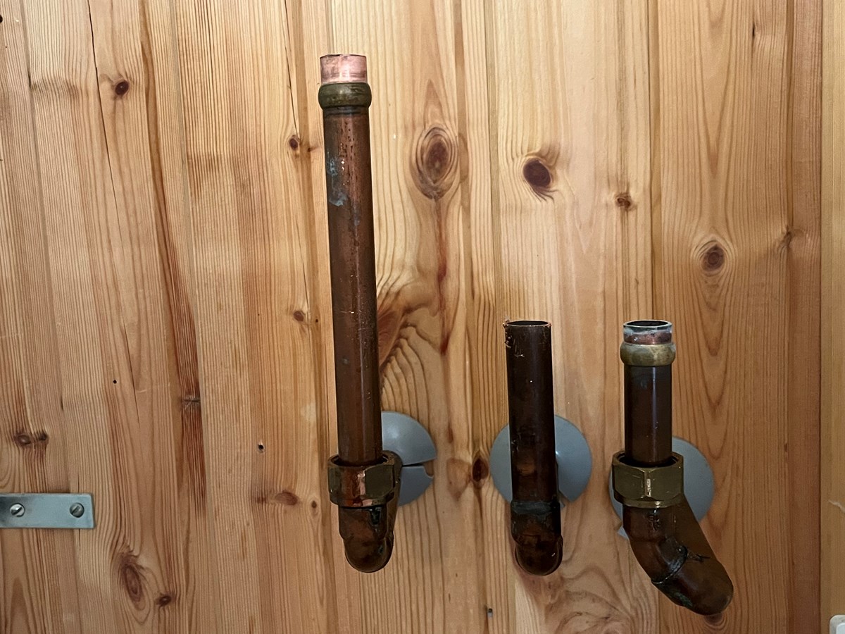

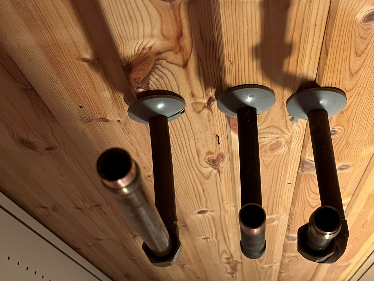

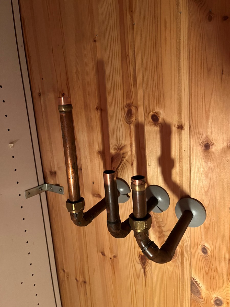

Derfor har jeg købt en ny Metro vandvarmer for at erstatte den gamle. På grund af sikkerhedsaggregatet kræver det dog en del tilpasning af de lodrette rør. Ville det ikke være nemmere at skære alle rørene på den vandrette del (se billeder) og bruge flexslanger til at tilslutte sikkerhedsaggregatet, så jeg undgår alle tilpasninger?

Det kommer an på om du kan skifte ud uden af ændre på rørene. Hvis afstanden imellem rørene er det samme - så kan du evt. skære rørene af og bruge kompressionsfitting til at samle med.
Personlig ville jeg skifte alle kobberrør ud med PEX slanger og bruge PEX-fittings.

 Tak for input. Jeg fik nok ikke sagt særlig tydeligt at pga. sikkerhedsagregatet, så kommer jeg meget langt ned på det ene af rørene og kan være i tvivl om hvorvidt der vil være nok rør til montering. Det vil desværre ikke ikke være en mulghed at skifte alle kobberrør, for de er skjulte og jeg kender ikke installationen af dem.

Hvis du vil have det til at ligne det det er - hjemmegjort, så forbinder du bare med slanger. Jeg ville bruge det eksisterende, og så lave nødvendig tilpasning i samme materialer.

 Tak for input. Nu sidder den inde i et skab, så det bliver ikke rigtig synligt, men jeg kan godt se hvad du mener. Funktionelt set tænker jeg ikke at det vil gøre den store forskel om det er rør eller slanger.
