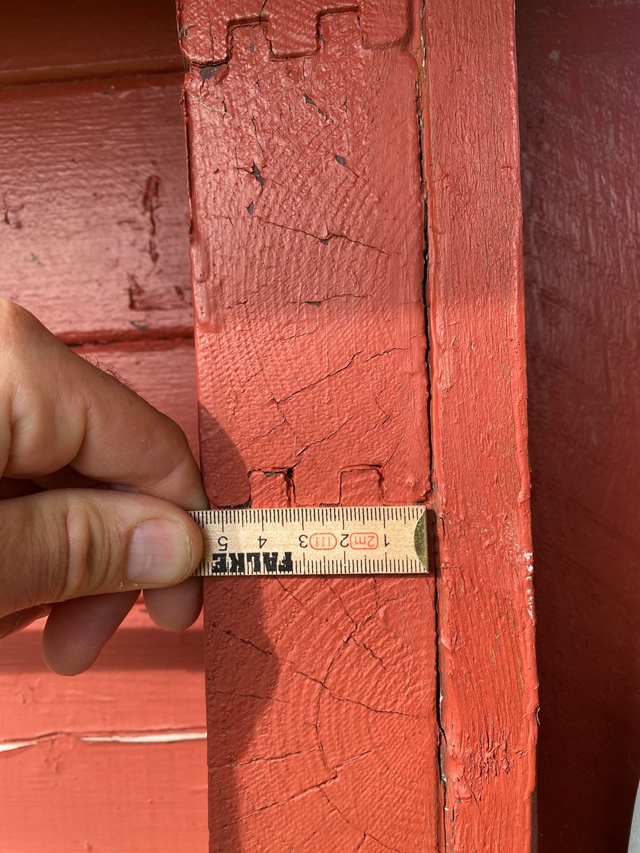

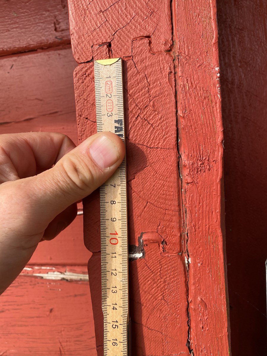

Jeg har et ældre sommerhus som er er bjælkehus. Jeg er ved at renovere og skifte nogle gamle bjælker. Det er 6 cm tykke bjælker med dobbelt not og feder. Det er åbenbart ret dyrt at få lavet. Det koster 60.000 kr ved et snedker. Jeg håbede på at jeg selv kan fræse dem, men jeg skal bruge ca 150 meter. Hvilket koster 7000 kr i træbjælker.
Er der nogle som har en god måde eller ide til hvordan jeg kan lave den billigt og nemt?
