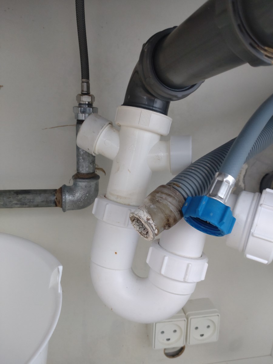

Vaskemaskine Ryi 6 29-05-2024 15:11 Jeg har købt en brugt vaskemaskine. Jeg har brug for hjælp med tilslutning. 3 svar Følg tråden Annonce Annonce Annonce
Søren O 7995 7000 29-05-2024 15:35 Afløb: Du skal have fat i en slangestuds til dit afløb. Du kan skrue den ene prop af en af de 2 studser øverst, og tage den med til et byggemarked, så du er sikker på at det passer sammen.Vandtilslutning: Jeg vil foreslå at udskifte den galvaniserede vinkel med et t-stykke, så du kan koble til der. Du skal bruge et galvaniseret t-stykke, et galvaniseret nippelrør, en Ballofix kuglehane med 1/2” muffe, 3/4” nippel og kontraventil samt pakgarn og paksalve.Eltilslutning: Hvis vaskemaskinen er forsynet med Shuko stik, skal du have fat i en adapter til “dansk jord”. Søren O
ev elmand 30603 7480 29-05-2024 16:31 Eltilslutning: Hvis vaskemaskinen er forsynet med Shuko stik, skal du have fat i en adapter til “dansk jord”Eller sætte trebenet stikprop på ledningen. For at kunne lave vand installationen så skiller du hele afløbs systemet ad. Husk hvor pakninger sidder og få dem på rigtige sted. Der skal lukkes for vandet ved hoved stophanen. Har nogen samlet det, kan det skilles ad. Samles igen ? ?m.v.h. Erik (1/2 ekspert i mange ting)
