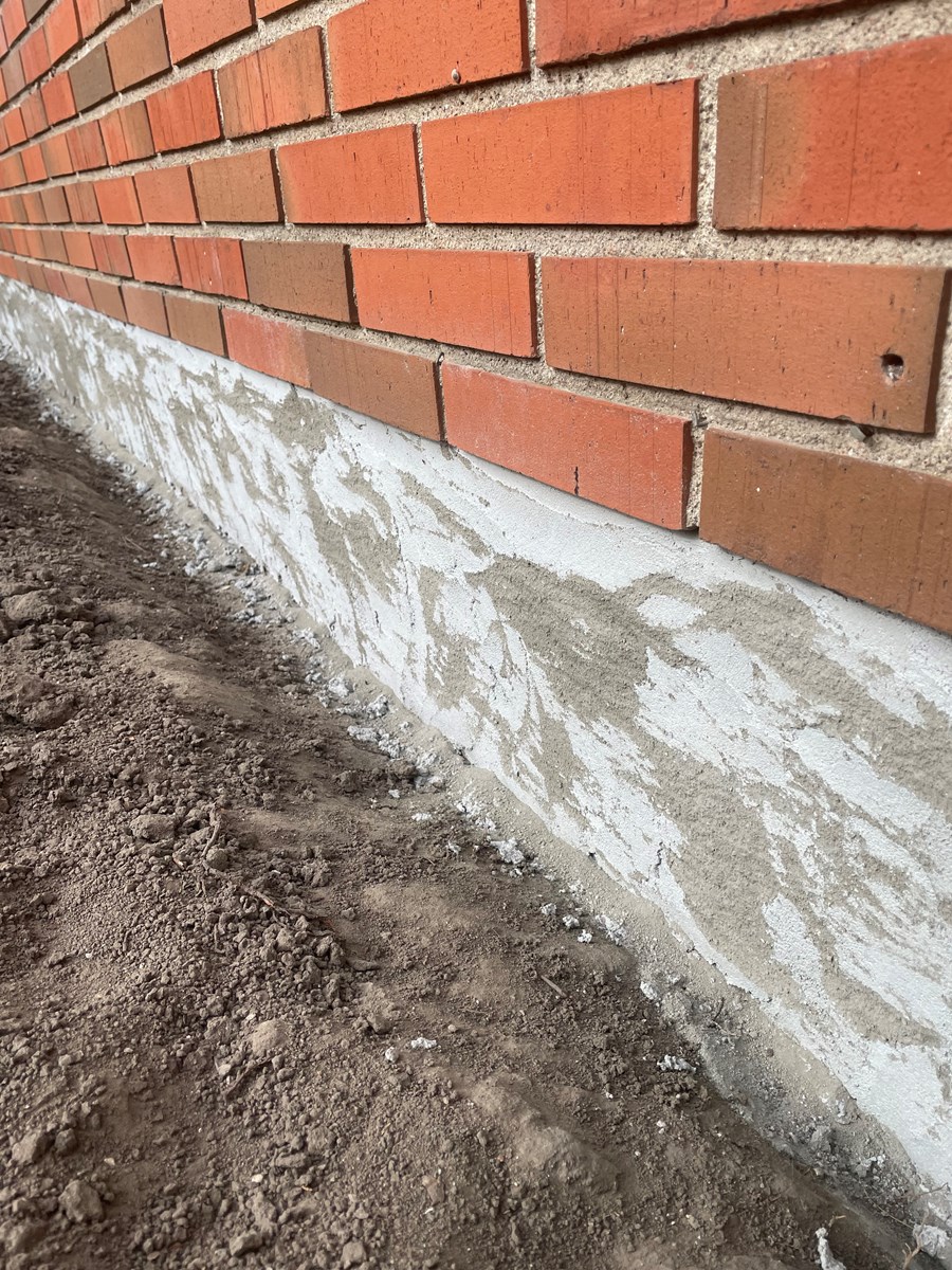

Hej alle.
Jeg har pudset min vest-vendte sokkel på huset. Har grundet med betonbinder. Har brugt sokkelpuds fra Skalflex. Alt er gået fint synes jeg, men den ser ikke helt tør ud alle steder. Har nu stået i 2 dage. Hvor lang tid skal den stå? Skal den evt. ha’ et lag til?

Det ligner du har pudset den over da sokkelpudsen har været for tør, de mørke områder er hvor du har pudset, de lyse områder ligner de ligger lidt lavere og dermed ikke pudset over.
Da det vel er et ret tyndt lag, burde det være tørt efter nogle dage..
Tak. Ved du om man en anden gang med fordel kan spray-vande soklen for at holde den våd, når man pudser?
Sokkelpuds er en cementbaseret mørtel, altså cement er bindemidlet/limen. Cement hærder ved at det blandes med vand, så vand er hærderen.
Derfor må cementbaserede mørtler ikke tørre, men skal holdes fugtige under hærdeprocessen, som varer det meste af en måned. Dog sker hærdningen meget hurtigt de første dage.
 Ja det er en god ide, og især i tørre perioder, giv den evt. en tur med vandslangen så den er godt gennemblødt nogle timer før du pudser.
Næste gang kan du lægge lidt færre meter puds på før du kommer med pudsebræt. Så er det nemmere at pudse det op. Pudsebræt køres rundt i cirkel bevægelse hvis du ønsker en glatpudset overflade.
Nogle sokler er stribede, ( trække en have rive lodret op i pudslaget.
Mine er meget nubrede. Det er blød pudsemørtel som er kastet på med en kalk kost. Ser godt ud men det er svært at få ​så det ​ser ligedan ud hele vejen.
Så skal muren dækkes godt af. Bagefter er der kørt vandret med et bræt lige under mursten, så de øverste 25 mm er glatte.
Tak for gode svar. Giver det mening at vande den nu og evt. pudse mere eller skal den bare tørre op?
Det er for sent at vande den op igen. Hærdeprocessen er meget fremskreden. Du bliver nok nødt til at køre et tynd pudslag på igen, og så pudse det pænt op med pudsebræt. Det skal nok være 10 - 15 minutter efter at du har trukket det på. Og vælg så et tidspunkt hvor solen ikke lige står ind på muren.
1. Altså fugte sokkel med vand.
2. Trække pudslag på i lidt for tykt et lag. Du kan nok trække det på en 3- 4 meter i denne varme før du går videre.
3. Holde et 2 m lige bræt, vaterpas eller lignende vandret imod sokkel nede ved jorden, og trække den opad med zigzag bevægelser på sådan en måde at der kommer til at afsættes lidt / noget puds på brættet. Det tømmer du tilbage i din mørtelspand. Hvis der er områder hvor du ikke kan se zigzag striber, så er der her for lidt pudslag, og det udfyldes og du kører igen med brættet nede fra og op.
4. Nu kan du sikkert tage en kop kaffe eller gentage trin 1-3 på de næste 3 - 4 m, I den tid tørrer de første 3 - 4 m. så det er klar til pudsning. Her skal din 2 m bræt køre inde på det allerede pudsede område med den ene ende. På den måde ​får du samme højde på pudslaget.
5. Nu har du en meget lige flade som kun skal pudses for at blive glat. Her bruger du et ca. 30 cm pudsebræt og kører rundt i cirkel bevægelser med lidt tryk ind ad. På den måde glatter du den allerede lige flade over. Skulle der være et lille hul fyldes den med en klat og du pudser over med det samme.
Det er så her vand spray kan komme ind i billedet. Er du kommet for tidlig så ødelægger pudsebræt den lige flade eller mørtel hænger ved pudsebræt.
Er du kommet for sent kan det være en hjælp at spray vand på pudsebræt en gang imellem eller lidt på væggen.
Bedre held med næste gang.
Tak for svar og vejledning. Jeg giver den et lag til…🤞
