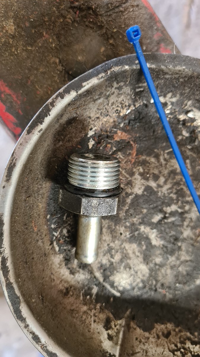

Da jeg fjernede bund proppen/skruen, kom der rigtig nok gear olie ud lige så stille og rolig……men niveauet i gearolie beholderen syntes ikke at ændre sig.  Og der kom da heller ikke den angivede mængde olie ud, som manualen angav.

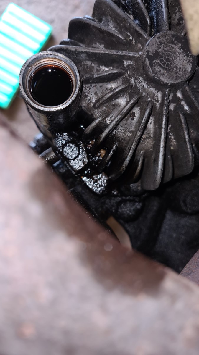

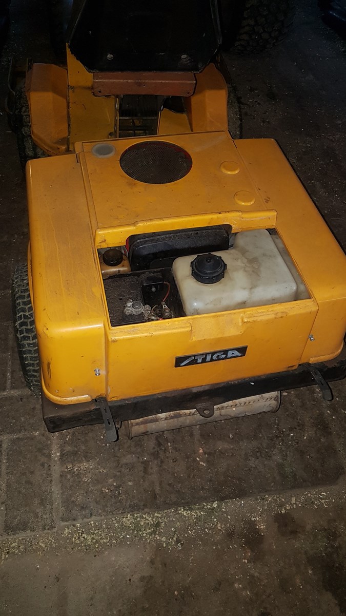

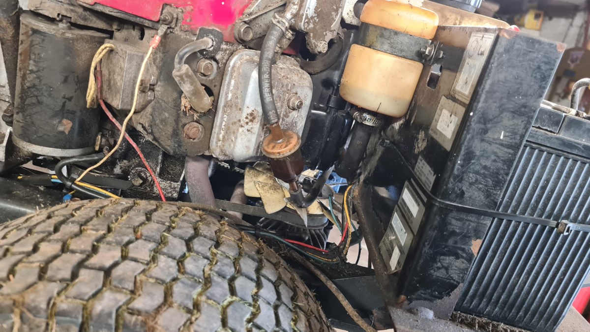

Jeg løsnede plastik beholderen foroven og tømte den helt for olie manuelt og opdagede at der var en lille rest i bunden som var tyk og klæbrig. Og tænkte derfor at beholderen måske var stoppet til og dette var grunden til at der ikke løb olie ud.  Så fyldte nyt olie på beholderen igen, men den nye olie syntes ikke at ville forlade beholderen. Jeg prøvede at "skubbe" nyt olie ind via en oliesprøjte, men det kunne ikke lade sig gøre.
Jeg håbede så at slangen måske var stoppet, men kunne se lige igennem den, efter jeg afmonterede den.

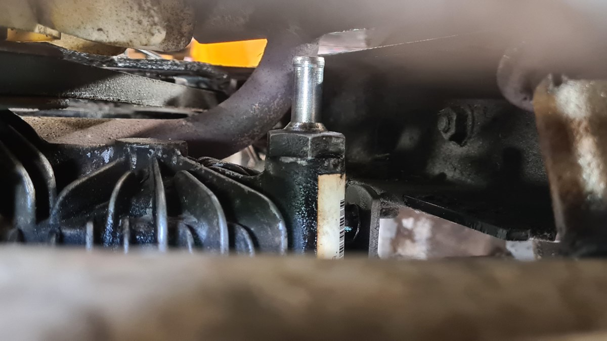

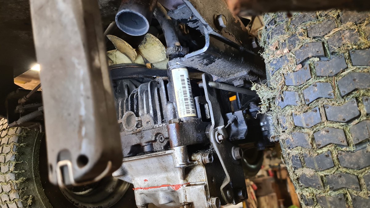

Senere, ved en samtale hvor emnet kom til at dreje sig om dette, nævnte en hjælpsom nabo at der måske sad et oliefilter på indgangen til gearkassen, som kunne ”snyde mig”. Dette kunne jeg dog ikke lige umiddelbart få øje på…..udefra i hvert fald. Jeg fik tørt olie af omkring indgangsstudsen til gearkassen, hvilket afslørede en etikette(se billederne). Men dette siger mig umiddelbart intet, mht. om der skulle sidde et filter længere inde i gearkassen.

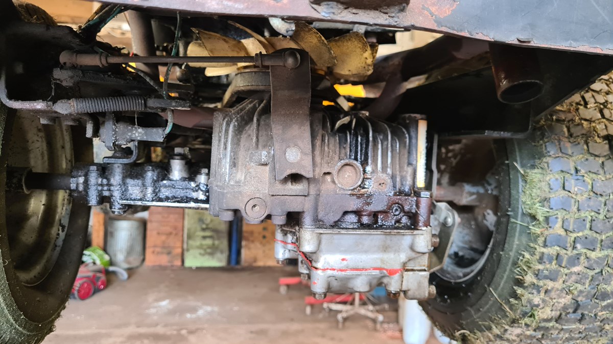

Min bror nævnte at der også sad en skrue længere oppe på gearkassen, som måske skulle anvendes ved olieskiftet(men som manualen ikke nævner noget som helst om).  Jeg har indtil videre prøvet at løsne denne skrue bolt og blæst ind i hullet og konstateret at der kom luft ud for neden af ”tømme hullet”. Så de 2 skrue bolte giver altså adgang til samme rum inde i gearkassen. Batteriet er gået hen og blevet fladt, så jeg nåede ikke at afprøve om det evt. ville hjælpe at have den øverste skrue løsnet når jeg hældt ny olie på og lod traktoren køre med baghjulene(stadig med bagenden hævet selvf. så den ikke kører nogen steder).

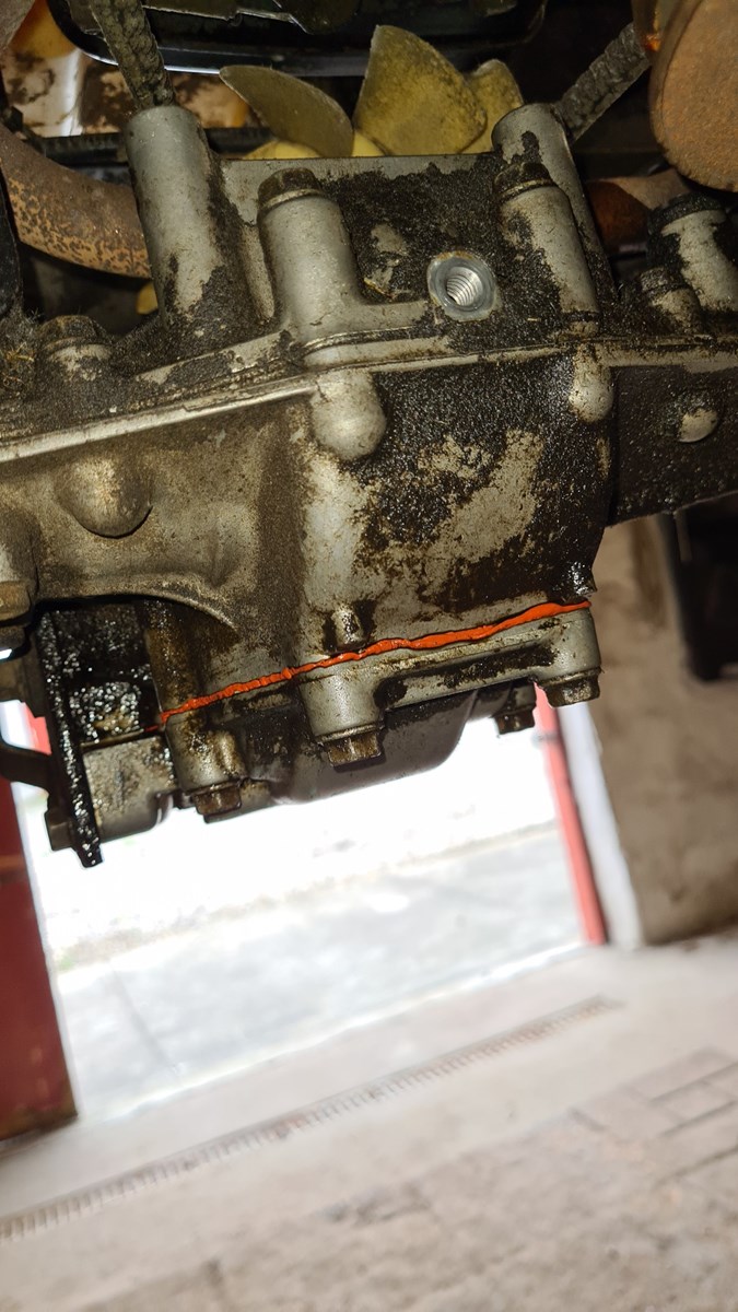

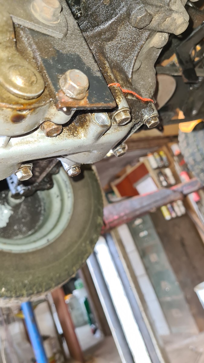

Man kan se på billederne at jeg har haft det nederste del af gearkassen taget af, da jeg måtte anvende flydende gummipakning til at tætne den med igen.  Men det var spildt arbejde, da der kom absolut ingen olie ud.....og jeg så intet galt dengang jeg forsøgte dette. Men er dog ikke 100% sikker på om jeg fik tætnet godt nok, da det var mit første forsøg med den slags!

Kender ikke lige den maskine, men det lyder da ret sandsynligt at olien skal direkte ind i gearkassen, og ikke i plastbeholderen som er en ekspansionsbeholder. (lige som der er på biler til kølervæske)

Men find reservedelstegningen over hydrostat gearkassen, så burde du kunne finde ud af det.

Ifølge manualen som min far fik med til maskinen i sin tid.  Skal gearolien fyldes på via "ekspansionsbeholderen".  De forslår dog også, at midlertidig afmontere denne og påfylde olien direkte i slangen via olie spøjte og lade motoren køre....for at speede processen op. Samt at gøre som du nævner, udlufte ved at løfte hjulene op og køre lidt frem og tilbage med pedalerne.  Jeg forventede sådan set, at hjulene ikke ville køre, når olien var aftappet, da der så ville mangle et olie-tryk i gearkassen, som ville gøre det umuligt at få de indre tandhjul til at dreje rundt.....men dette skete dog aldrig. Hvilket fik mig til at spekulere på, at der må være fanget noget olie inde i gearkassen stadigvæk! Og så begyndte spekulationerne ellers derfra!  ;-)
