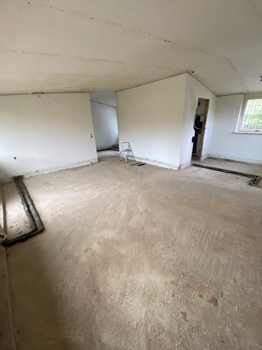

Vi har netop overtaget vores 60’er hus og revet alt op indtil betondækket. Vi ønsker at få gulvvarme fremover.
Er der nogen der kan anbefale hvilken vej der er bedst at gå herfra? Så vidt jeg kan se er der 10 cm betonlag. Der er ca 150 mm at gøre godt med derfra indtil havedøren rammes. Skal man rive betonen op for at grave yderligere ned eller kan man lave et let ​terrandæk?
Hvilken vej skal man gå?
Helt bestemt op med det gamle betongulv og få gravet ud, så der er plads til 3-400 mm isolering, ellers bliver det alt for dyrt med gulvvarmen.
Er det ikke muligt f.eks at isolere med 150 mm Kingspan og så varmefordelingplader med gulvvarme?
 det kan du sagtens, hvis du vil acceptere det ekstra varmetab, men det bliver nok ikke det helt vilde.
scoring skrev den 28-05-2024 10:15:56
 kingspan 150mm giver jo 300mm normal isolering. Dermed opfyldes BR18, og du er Home Safe. Plus det er enklere at regulere varmen i let end tung gulvvarme.
Plus du sparer oceaner af tid og energi på ikke at bryde gulvet op.
Men vil det give problemer ift kun trykstyrke på 120?
