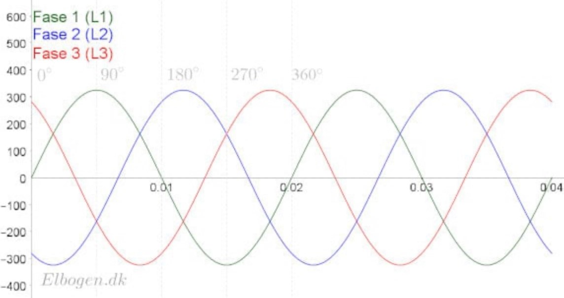

Vi har vekselstrøm.
Strømmen løber derfor skiftevis til og fra et apparat i en fase.
Fasernes maxpunkt er forskudte. 120 grader mellem hver.
Er belastningen ens i de tre faser er strømmen i nullen nul.
Se max + på en af faserne, og sammenlign med summen af de andre to faser på samme tidspunkt på vedlagte.
