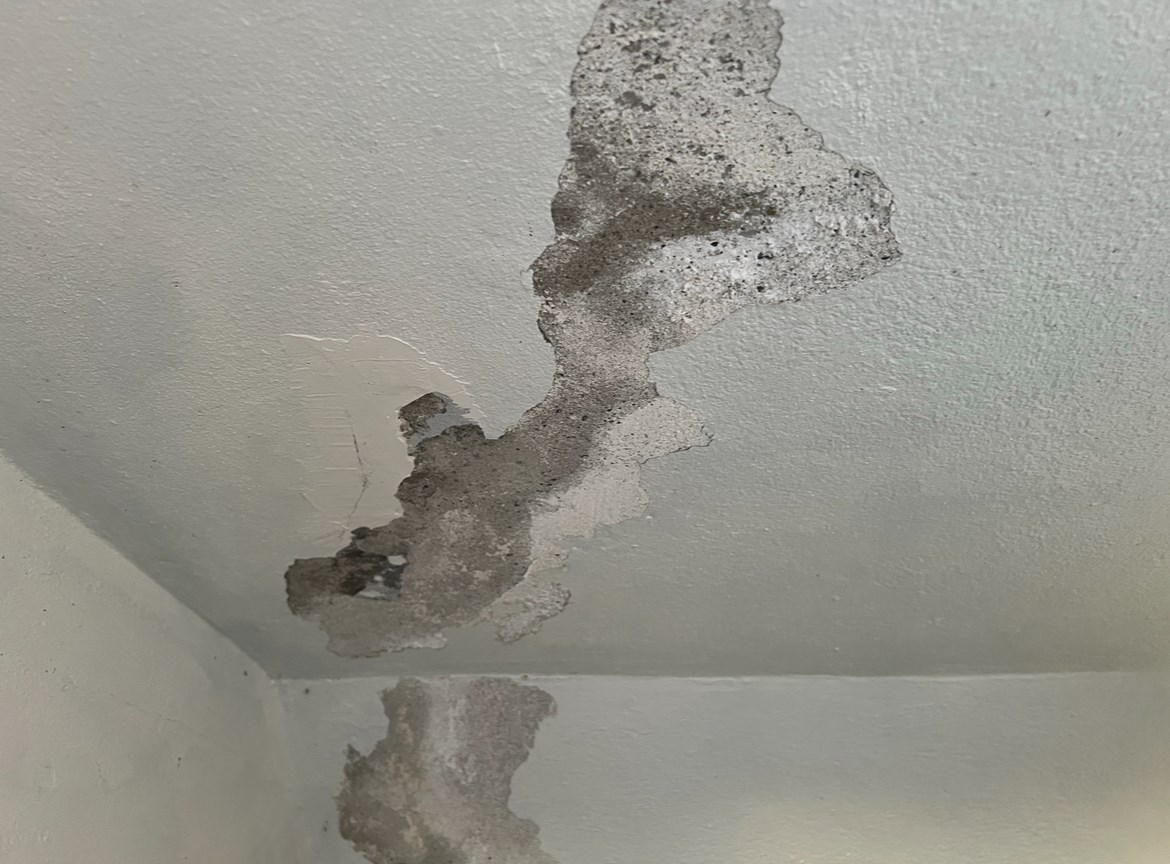

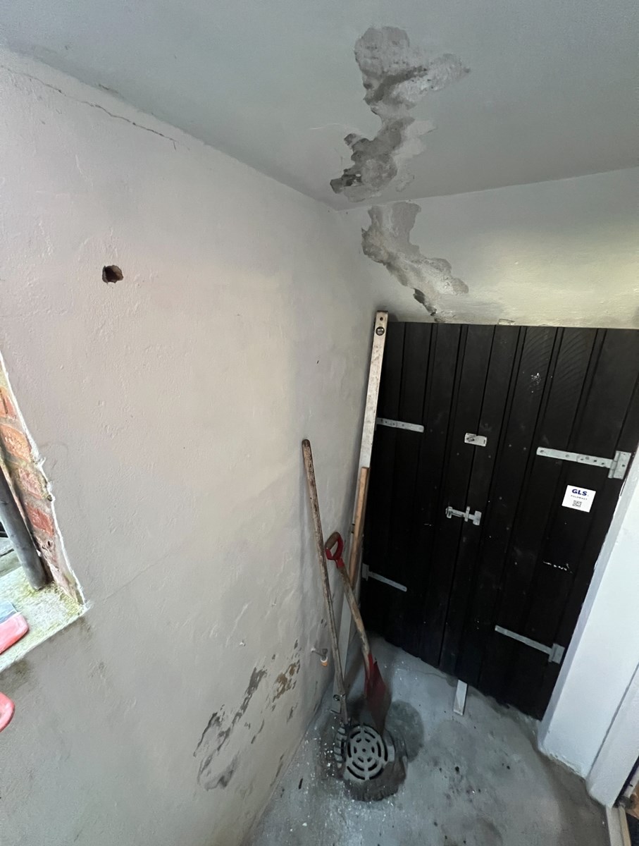

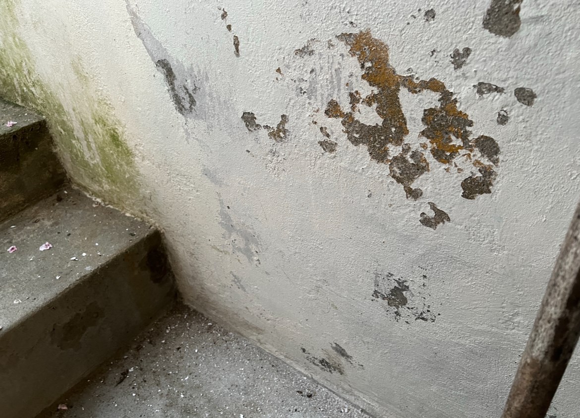

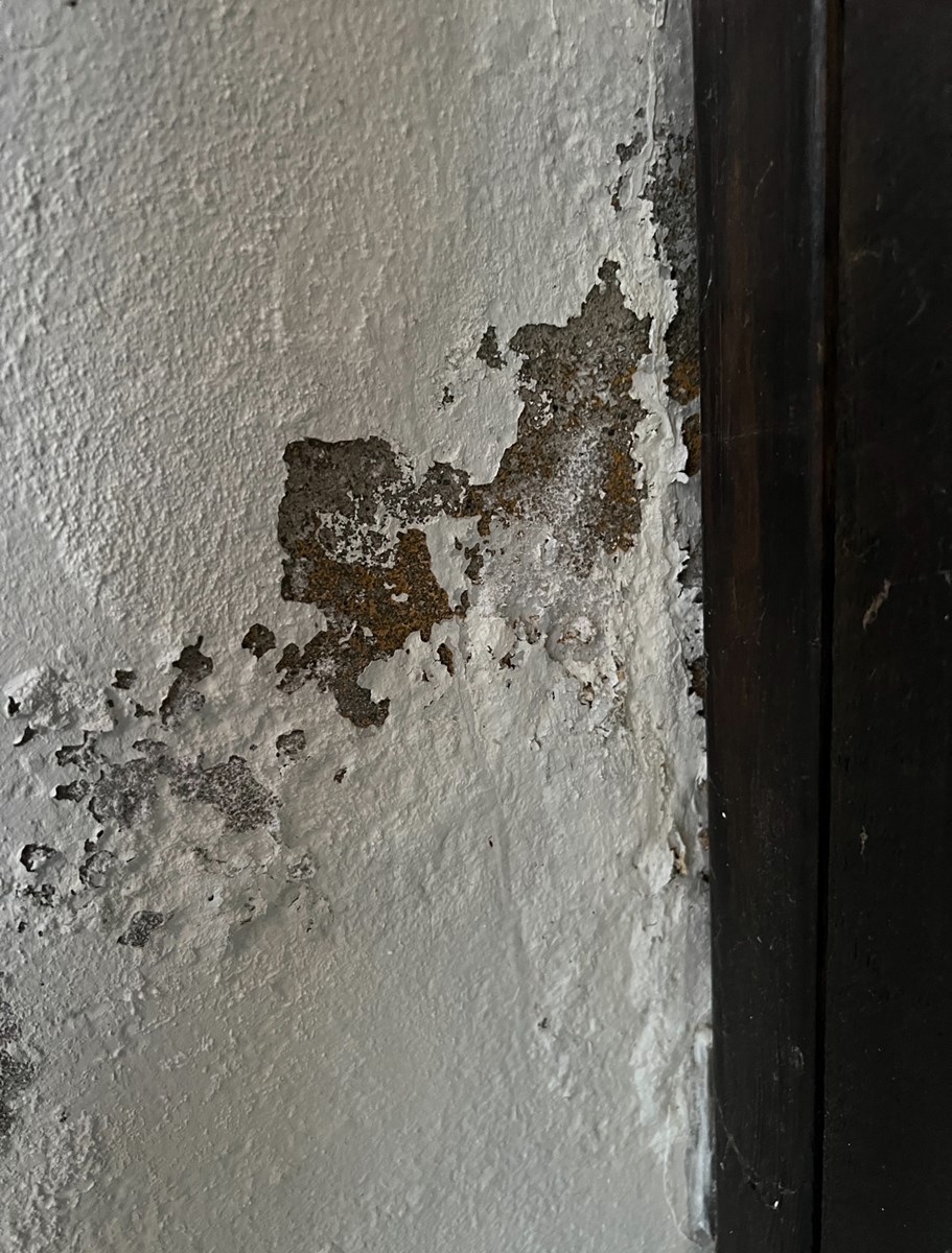

Jeg skal til at i gang med et lille sommerprojekt som er at få ordnet indgangen til kælderdøren. Malingen og pudset er nemligt begyndt at skalle af og smuldre.
Jeg går ud fra at alt det gamle maling skal af og det skal alt løstsiddende puds også. Men hvad jeg så skal gøre efter ved jeg ikke helt.
Er det bare at få nyt puds på og så male med noget diffusionsåbent maling eller er der mere i det end det?
Jeg kunne også godt bruge nogle råd til hvordan man nemmest fjerner det gamle puds og maling.
Har både læst om nogen der foreslår en vinkelsliber med stålbørste, en højtryksspuler eller noget helt tredje.
Det ville være en kæmpe hjælp også hvis i har nogle specifikke produkter i kan anbefale.
- Albert
Har været igennem det samme problem,løste det ved at banke det løse af med en lægtehammer,altså den spidse ende,og kun mere eller mindre slag,hamrer du for hårdt,risikerer du,at fjerne noget der egentlig er stabilt nok.
