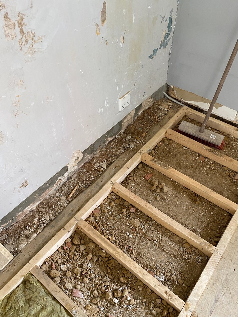

Skal der laves noget understøttende fra regalerne ind til muren? der er cirka 20-25 cm afstand, og der kommer 22mm gulvspånplade ovenpå.
vh Noah.
Det burde ikke være nødvendigt. Men er det et sted man går så kan det gynge lidt. Skal der opstilles køkken eller lignende så betyder det ikke noget.
