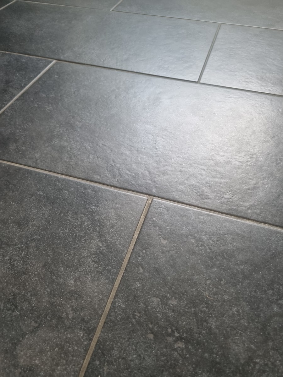

Vi har købt et gammelt hus og vil gerne have frisket badeværelset lidt op.
Vi håber dog at kunne lade gulvet ligge.
Kan mam gøre noget ved fugerne uden at de skal skiftes? Og tænker man kan rense/polere fliserne op også? Men hvad gør man det bedst med?
Håber nogen har lidt gode fifs
Først en afkalkning, husk at fugte fugerne først, ellers kan kalkfjerneren trænge ned i fugen, det har den ikke godt af.
Hjælper det ​ikke nok så brug noget skurecrem og den grove side af en køkkensvamp.
