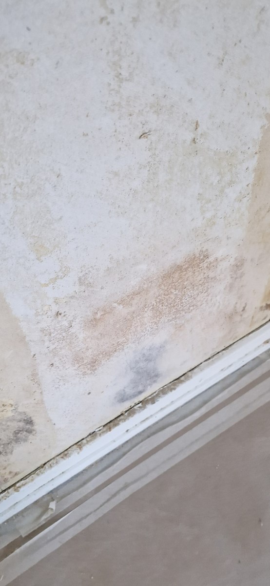

I forbindelse med vi skal have pudset vægge i vores nykøbte hus fandt vi denne fugtplæt på den ene væg hvor der indvendigt går et vandrør til toilettet. Umiddelbart kan jeg ikke måle noget fugt i det og det føltes helt tørt.
Min maler siger at det kan være kondens fra røret så jeg skal ikke være så bekymret.
Hvordan ville i gribe dette an? Skal jeg få fjernet noget af gasbeton så jeg kan komme ind til røret og se om det er utæt ?
En fugtplet på væggen ville jeg få undersøgt. Kondens forekommer kun hvis der strømmer vand gennem røret og normalt når røret er uden på væggen.
