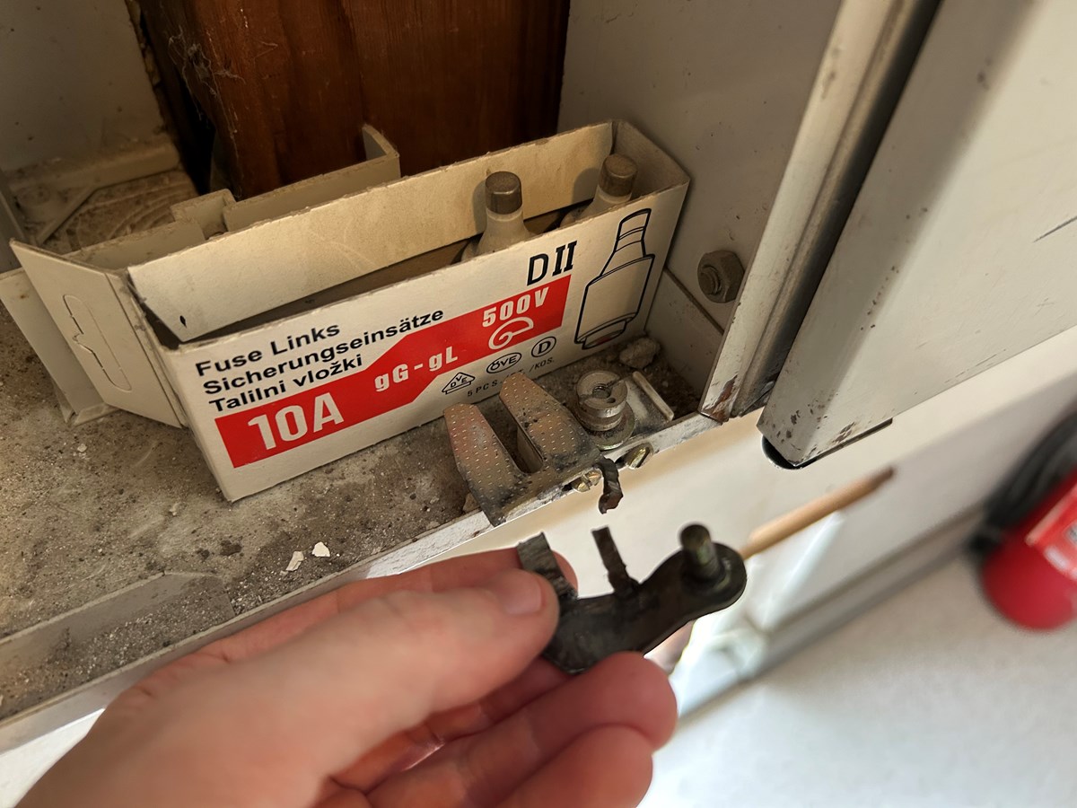

Der er et metalhængsel på vores elskab, som er bøjet/knækket, da det øverste hængsel har været løst - og lågen har hængt.
Ved i, om man kan finde et erstatningshængsel af den her type, eller hvad det magiske søgeord på internettet måske er.
Det vil være så ærgerligt hvis den eneste løsning er et helt nyt skab. Det kan jeg slet ikke overskue :)

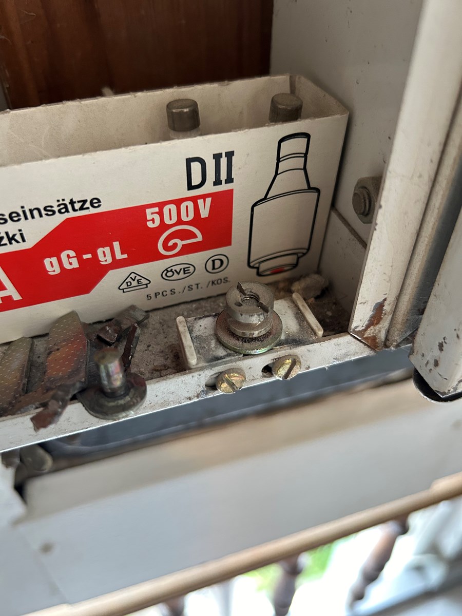

Et stykke metal, en nedstryger, en skruestik, en hammer og en boremaskine. Tapen kan laves af en maskinskrue med en møtrik og en eller flere skiver over. Der skal tages hensyn til den ekstra højde for møtrik og skive. Jeg ville lave det lodrette stykke lidt bredere og blot bore huller til de to skruehoveder.
Metallet kan være en vinkel fra et byggemarked, så har du det ene buk.

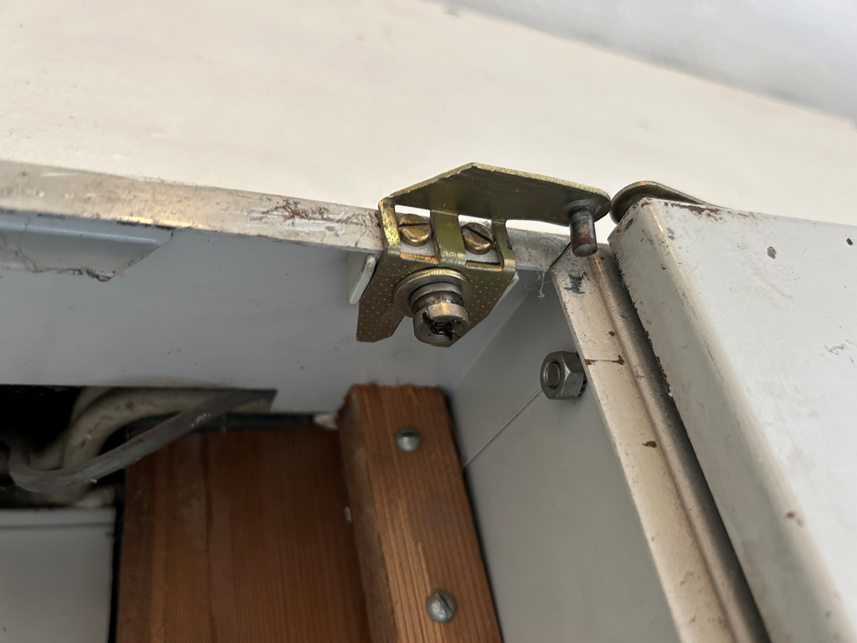

Måske kan holderen fjernes ved at skrue de to skruer ud. Så kan de to huller bruges til montering. Så skal beslaget kun have et buk. Der skal stadig saves noget væk, hvis man starter med et vinkelbeslag, men det bliver noget simplere.
Man kan svejse den defekte, og så slibe den til. Det er mok den nemmeste måde at få det til at køre godt
Svejse eller slaglodde var også min første tanke, men jeg er bange for at det er problematisk med så lidt materiale især ved svejsning. Det skal i hvert fald udføres af en der kan sit kram, også for at sikre at det beholder de rigtige dimensioner.
Hvis du bor her i området ( 7480 imellem Herning og Holstebro ) så kan jeg nem finde en som kan svejse det. Der er kun lidt materialer, men der er plads til lidt mere kan man se på det øverste beslag som allerede sidder der.
Han lægger en kobber klods bag på materialet og spænder de 2 dele fast. Så kan der svejses forfra uden at det hænger i kobberklods, og det er kun på forsiden det kan være nødvendig at slibe lidt.
