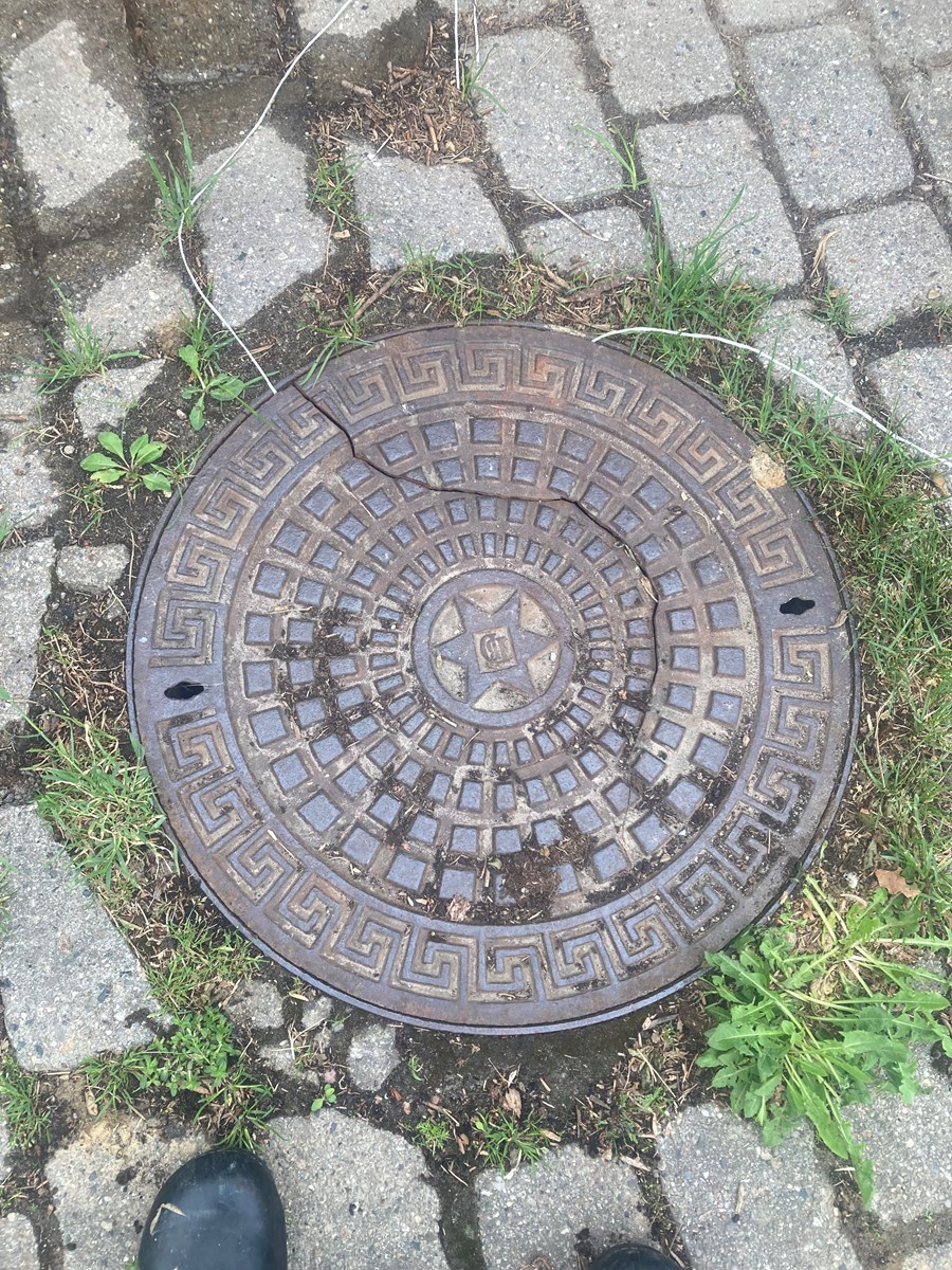

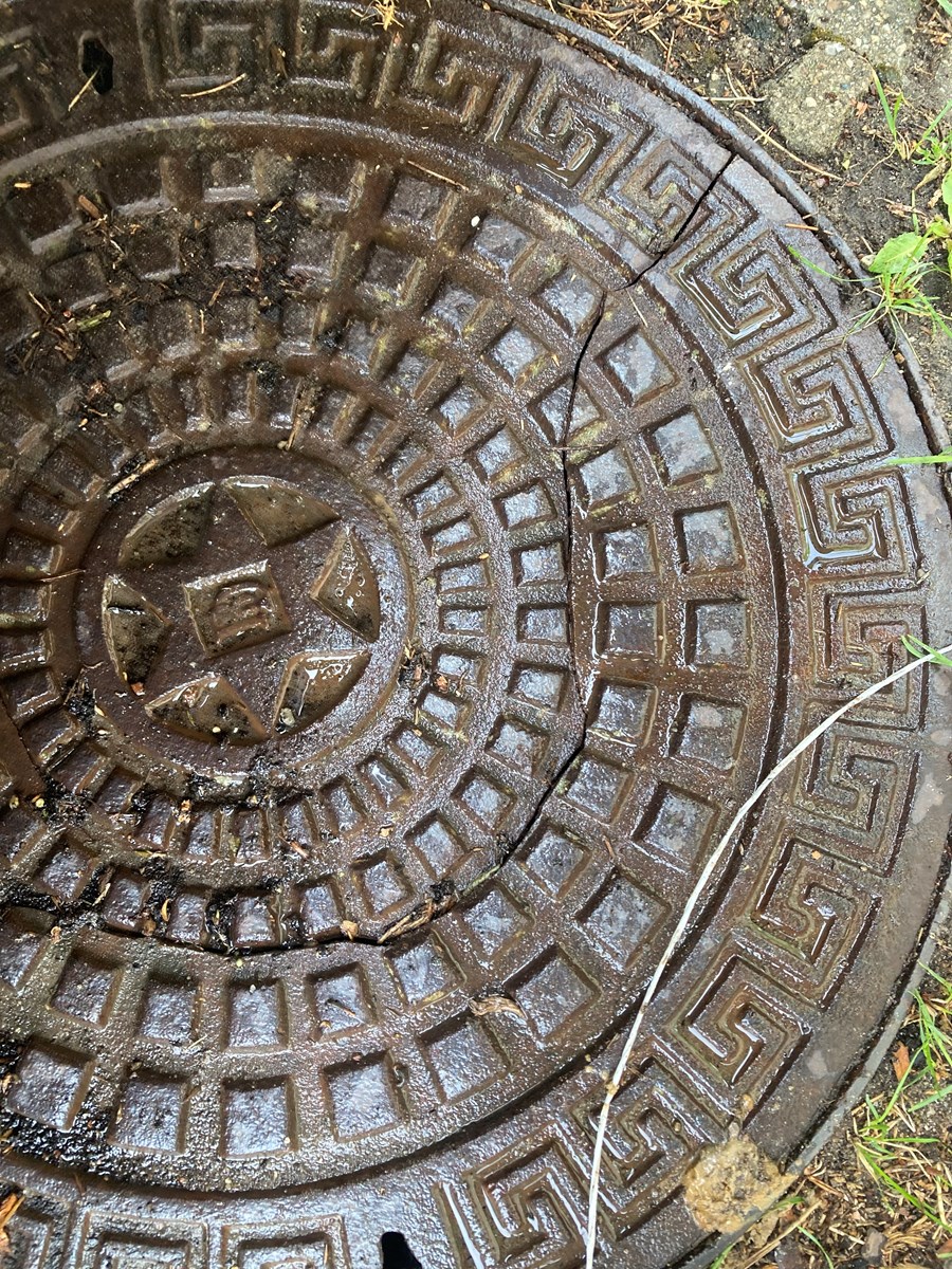

Dækslet til min skelbrønd er revnet.
Jeg mistænker at en levering af big bags med gaffeltruck er årsagen men evnen har udviklet sig efterfølgende over nogle uger så jeg kommer næppe igennem med et krav mod transportøren.
Men jeg skal jo have fikset Dækslet og her kommer problemet.
Når jeg måler det så er diameter på Dækslet 58 cm. Diameter når karmen måles med er 59cm.
Selve brønden nedenunder er kegleformet (dvs arealet i bunden er større end Dækslet. Det hele er støbt i beton sikkert for mange år siden.
Jeg håber på jeg bare kan købe et nyt dæksel og lægge på men når jeg søger efter dem er der enten ikke opgivet diameter på Dækslet men kun på den brønd det passer til eller også er diameter opgivet som 60 cm eller 60,5 cm hvilket jo er for stort.
Nogle bud på om jeg kan få et nyt dæksel og hvor?

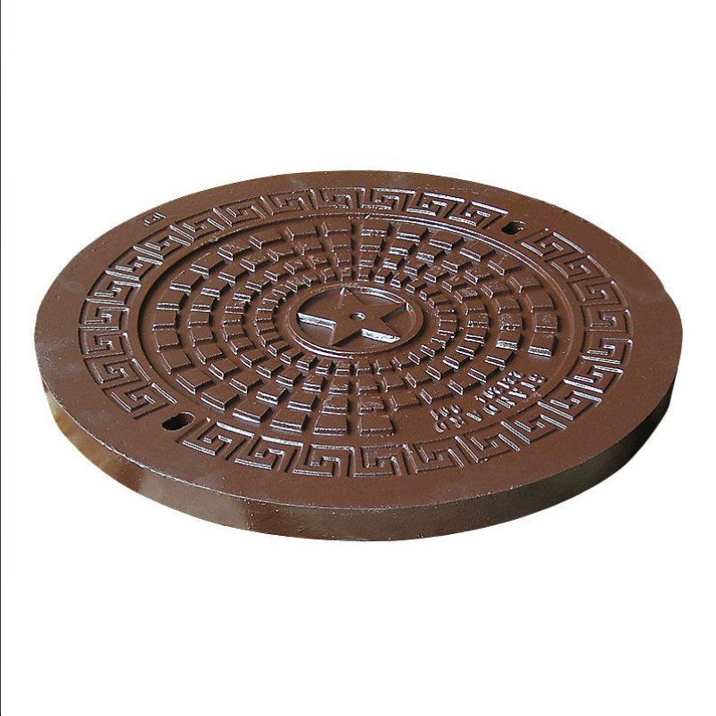

Måske det her passer det ligner da lidt..LinK
Ellers find et brugt med karm, så er du sikker på det passer sammen, der er en del forskellige fabrikater og de passer ikke sammen.
Ellers er dem i komposit og med karm ikke så dyre, men kender intet til dem..

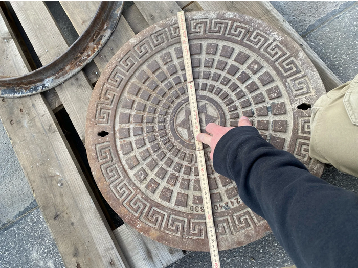

Brødrene Dahl har deres logo i midten - BD
Måske kan de henvise til noget kompatibelt.. men jeg tvivler.
Ellers må du kikke efter brugt, f.eks her Link
Husk højden også har betydning.
Ja ved nærmere eftertanke så er mange af de ældre dæksler kun 58 cm, hvor de nye er 60 cm.

Tror det her kunne ske at passe, det er i Stenløse ​LínK​​​
