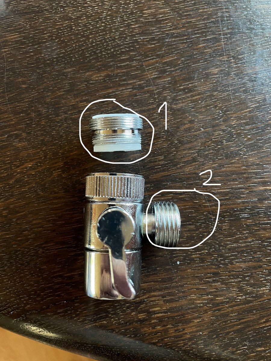

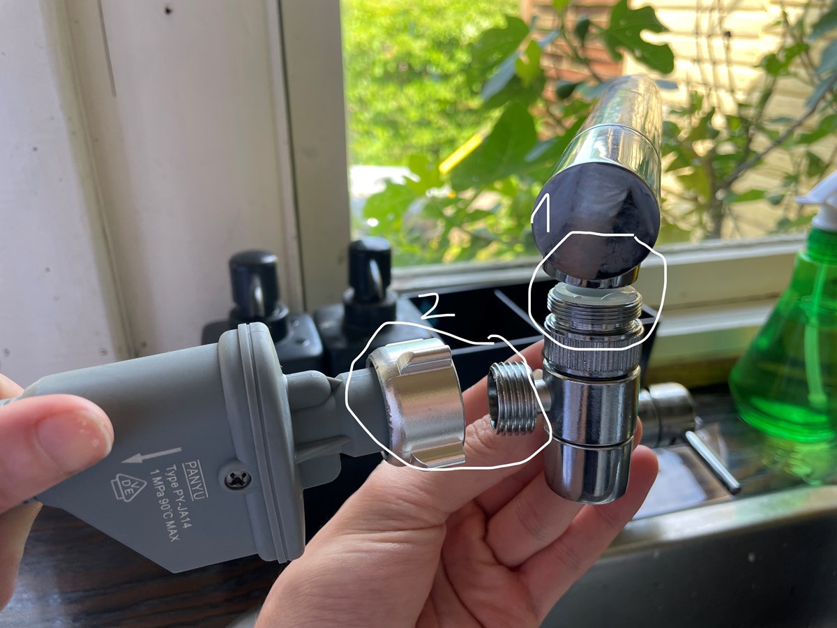

Vi har lille problem fordi vi skal forbinde det vandledning fra opvaskmaskinen til vores køkken blandingsbatteri.
1. Vi har den adapter det kan forbindes til blandingsbatteriet men det en er lidt for kort så vi skal bare finde en den er lidt langer.
2. vi ved ikke hvordan at forbinde det adapter til vandledning fra opvaskmaskinen. Ellers hvad er navn på den adapter?

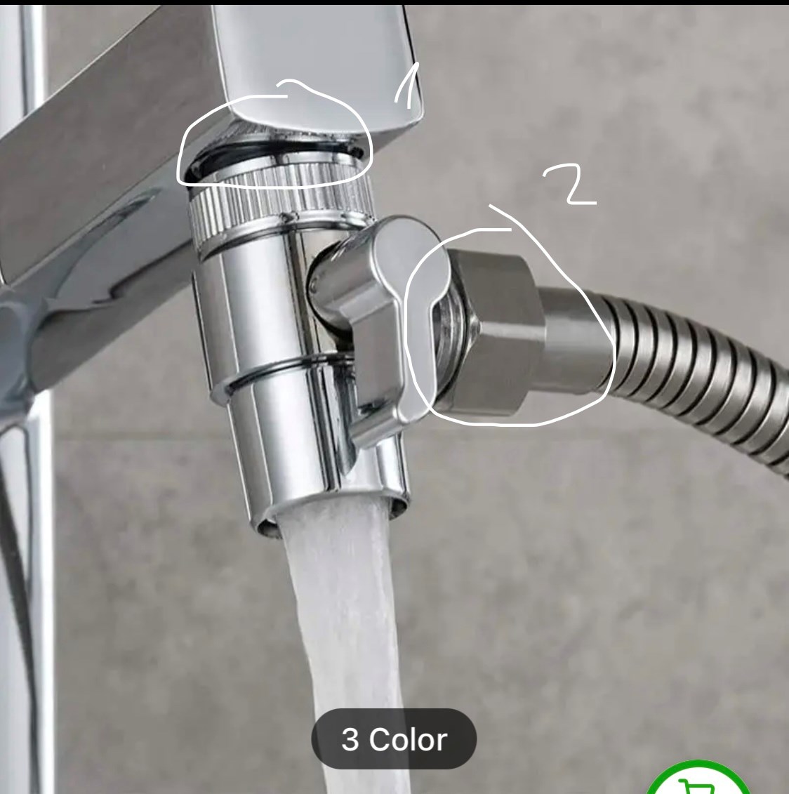

Er dit problem ikke at samling 2 ikke passer sammen?
Hvis det er korrekt så er det noget som dette du kan benytte

 Så vidt jeg har forstået det, har Thomas1 de ting, der skal til at samle slange og vandhane, men han mangler en forlænger i 1/2" med indvendigt gevind.
Haneforlænger i den rigtige længde og så monteret omvendt af, hvad man normalt ville gøre.

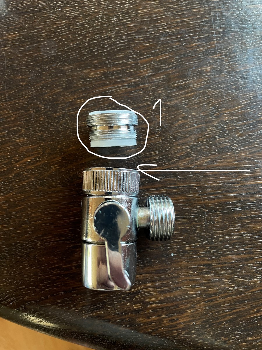

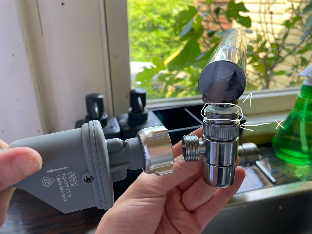

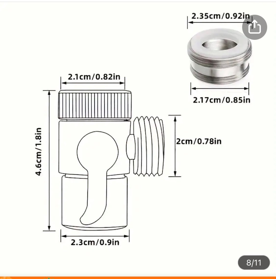

Hej alle vi har faktisk løsning til 2 nu, men problemet er 1 hvor vi skal finde det samme M22 til M24 men lidt langere fordi den vi har nu det er på billedet er simlehed for kort og passer ikke fordi det del under er problemen. Vi har fundet en, men virkelig dyrt og fra uden EU det skal tage 3 uger+. Hvis nogen ved hvor at finde den? 🤞🏼

Tak for svaren. Ja, præcis - vi skal bare finde det samme del som er på billedet (1) men lidt langere fordi det del (X) under den markerede (1) er lidt for tyk, det mener at vi kan ikke skrue den (1) ind.
