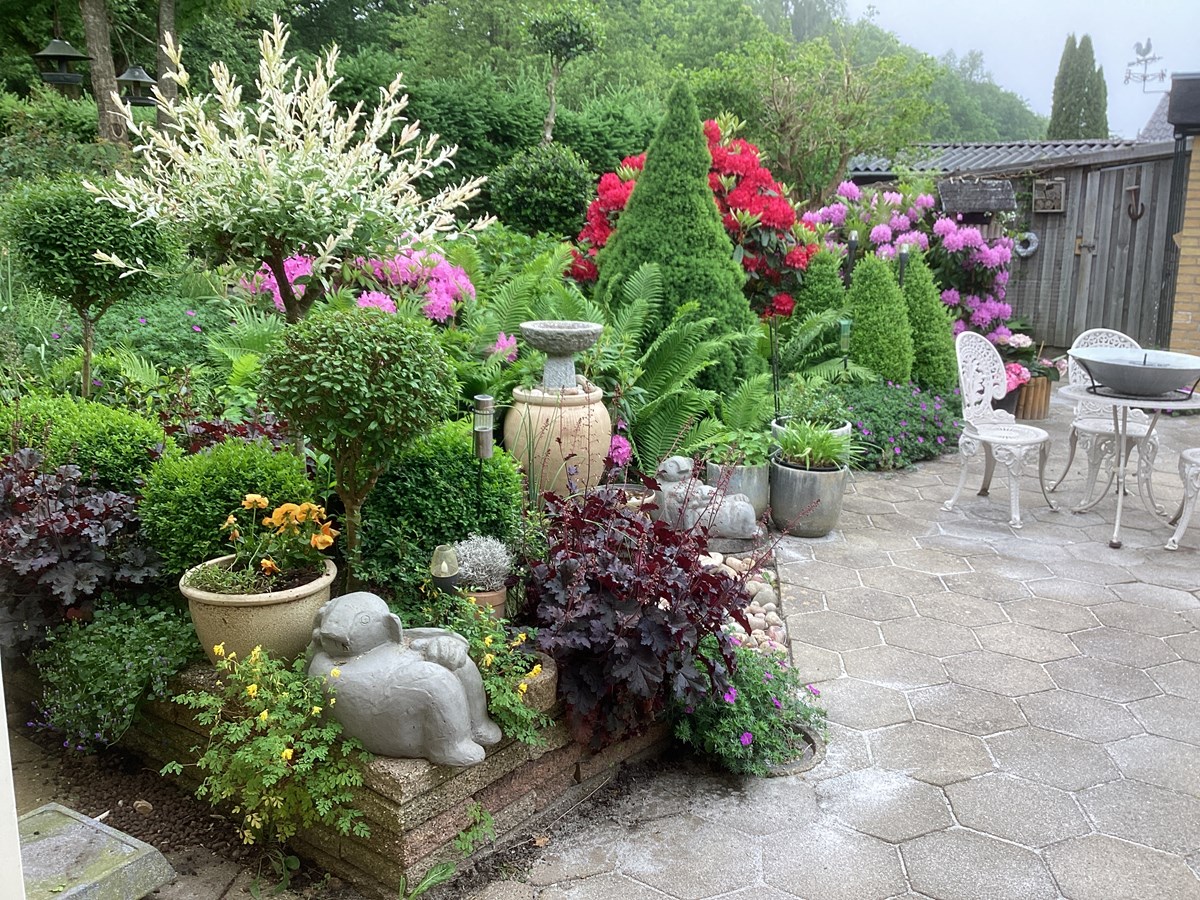

Vore 60 m2 Bellahøj fliser har ligget på terassen siden 1969. Vi flyttede ind i huset i 1973. Siden har vi vedligeholdt fliserne ved at kradse fuger ud og feje stenmel ned. De udkradsede fuger har vi  førhen fejet op, de senere år suget op med en Nilfisk Buggy maskine. Da det jo er sand i posen, hælder vi det bare udvpå komposten og genbruger posen. Det er noget bedre end at feje.
Derefter strør vi det fugtige stenmel ud og fejer, fejer, fejer. Stenmel er skarpt, så jeg bruger maske. Ved fejningen får jeg også fjernet noget skidt.
Fej mens melet er fugtigt eller vand fliserne lidt undervejs, hvis det for hurtigt bliver tørt.
Vores behandling virker et par år.
Når man planlægger flisekøb er det en god ide at fliserne ikke er for små= mange fuger.
1 pose stenmel koster under 30 kr. og rækker til mine 60 m2.
