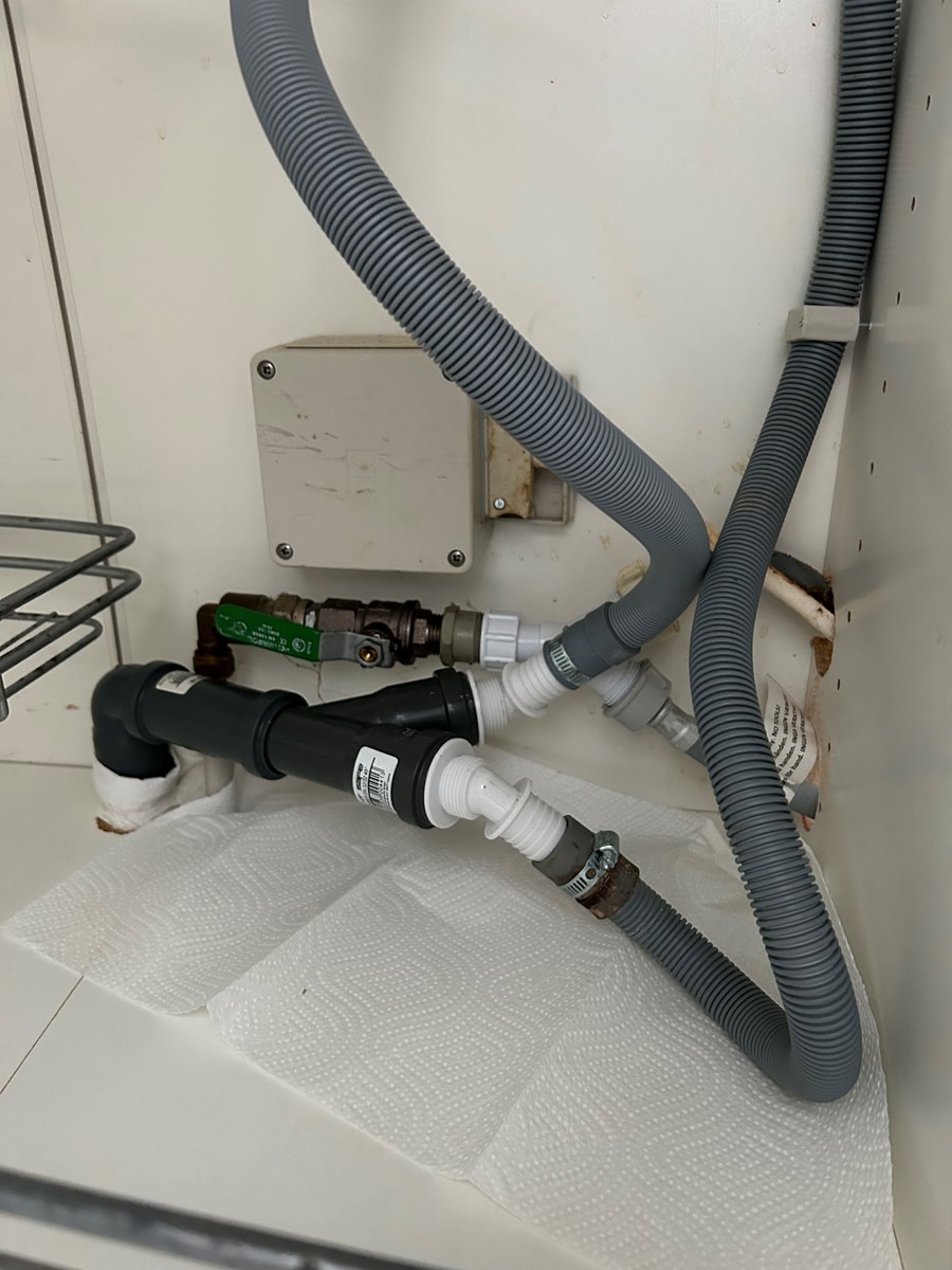

Jeg har tilsluttet vaskemaskine og opvaskemaskine til et afløb i gulvet, jeg ved ikke hvordan dette forbinder til kloak. Der er Alm. Afløb til vask lige ved siden af, men det bliver besværligt at tilslutte til.
Jeg er bange for om jeg har lavet en fejl ved at lukke det hele inde i et slags lukket system, så luft ikke kan undslippe. Der er så lidt plads så jeg havde ikke lyst til at bare lave et åbent rør som slangerne stikker løst ned i, men nu bliver jeg i tvivl. Har testet det og det virker umiddelbart fint, men bliver det ved med det?

Det skal nok virke, men jeg synes du har lavet det så det fylder allermest.
Jeg ville have ført et rør lige op langs bagvæg, og putte de 2 slanger der i. Slanger holdes så oppe i toppen af skabet og du har bund fri.
HVIS det så lugter af kloak, så er der ikke vandlås længere nede og du må lave en lille vandlås. øverst i skabet
