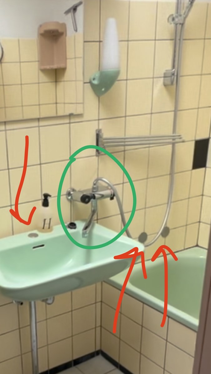

Hej, jeg vil høre om nogen ved, hvad disse "kapsler" dækker over? Vil jeg kunne købe til nye armaturer og monterer dem ved hhv. håndvask og badekar selv? Og fjerne det gamle armatur med selvsamme kapsler? Skal jeg bruge en VVS'er? 🫣
Og forhånd tak for hjælpen:)
Det kan man ikke svare på ud fra billede. Du kan starte med at kigge under håndvasken. Dækslet dækker over et hul, der går lige igennem vasken. Der skal være to rør under vasken, lukket med en en hane eller prop.
Jeg vil gætte på at de ikke er klar til brug. Hvis de var tilsluttet, ville der næppe være en fælles vandhane. Det er 50 år siden det gik af mode.

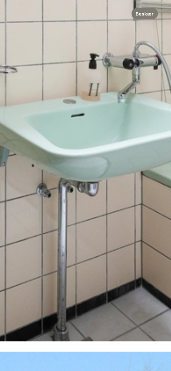

Jeg synes at kunne se en enkelt nilhave under vask. Du kan prøve at åbne den / dem derer der og se om der kommer vand. Er det tilfældet så kan der monteres en vandhane. De 2i væggen er det lidt på samme måde. Du bliver nødt til at tage dem af og se hvad der gemmer sig der.
Tak for jeres svar! Jeg kan se på et andet billede (jeg er ikke på lokaliteten pt), at der IKKE er prop på nilhanerne. Så der kommer nok ikke vandtilførsel(?). Er det en større operation af få vandet “tilbage” i nilhanerne?
