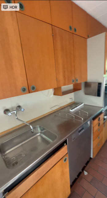

Hejsa, jeg vil gerne sætte klinker op bag vedhæftede armatur. Har I gode råd til hvordan dette gøres bedst? Kan jeg løse armaturet og murer klinkerne op bagved? Lave huller i klinkerne med en hulsav? Jeg vil også gerne have ny bordplade, som er af træ, men jeg forventer det kan blive mere omkostningstungt, hvis en VVS skal omlægge rørene?

Afmonter vandhane og rosetter. Få sat propper i, og sæt klikker op. Når fugerne er fikset, sætter du vandhanen op igen.
Der er forskellige muligheder for at skære i klinkerne afhængig af hvilken type det er.
Rustfri bordplade er nok det mest solide man kan få. Bordplade af træ er nok den type, der dårligst tåler vand. Men de fleste synes nok at det ser bedre ud.

Hvis du vil bore hullerne til vandhanen efter fliserne er sat op, skal du kende placeringen nøjagtig. Du kan også skrue et par stykker rør i og tildanne fliserne, fuge og montere vandhanen igen.
Man kan lave huller med lille vinkelsliber med diamant klinge. Hullet mærkes op på forsiden med farvekridt. Så skærer / sliber man flisen tynd fra bagsiden hvor hullet skal være man holder øje på forsiden med at det ikke kommer ud over opmærkningen.
Flisen sættes op med rigelig lim bag på det tynde sted. Når limen er hærdet dagen efter kan man nemt og uden risiko hugge små skæl af hvis der mangler lidt et sted. Det sidste på betingelse af at der er godt limet. Men kan bruge hammer og lille skruetrækker.
