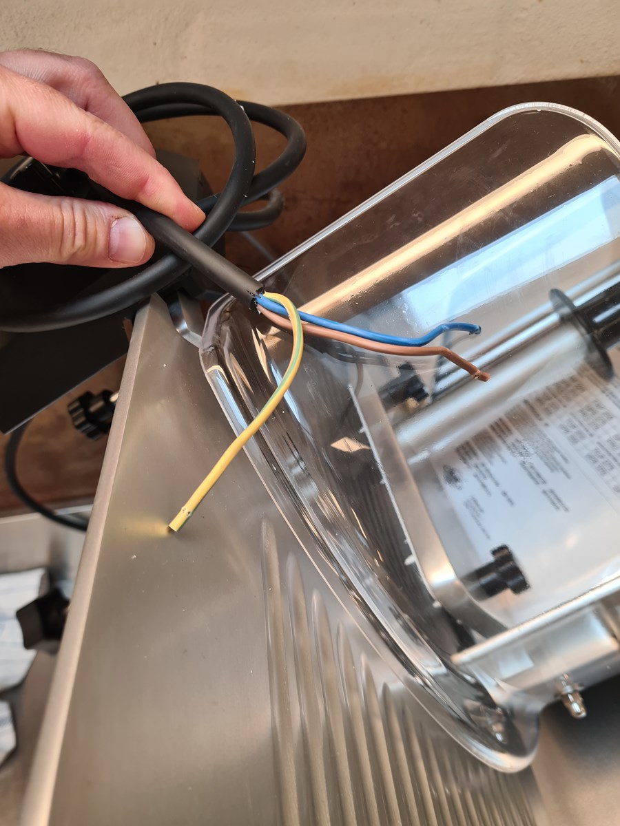

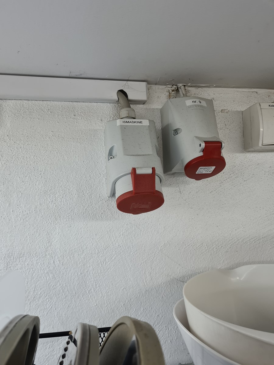

Er der noget til hinder for, at jeg tilslutter et apparat på 220V (1 fase, N og jord) til et CEE stik og putter i et stærkstrøm udtag?
Årsagen er, at jeg meget gerne vil have jorden tilkoblet, men jeg har ikke jord i nogle af mine almindelige stikkontakter.
På forhånd mange tak for svar :)

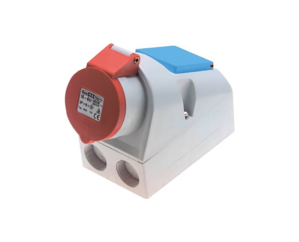

Du kan også få dit 400 volt CEE stik udskiftet til et kombiudtag, de findes både med dansk 230 volt  stik med jord, og med 230 volt  schuko stik med jord.
Så vælg hvilket du skal bruge, her er et med dansk 230 volt udtag med jord. (findes måske billigere, bare det første der dukkede op. Link

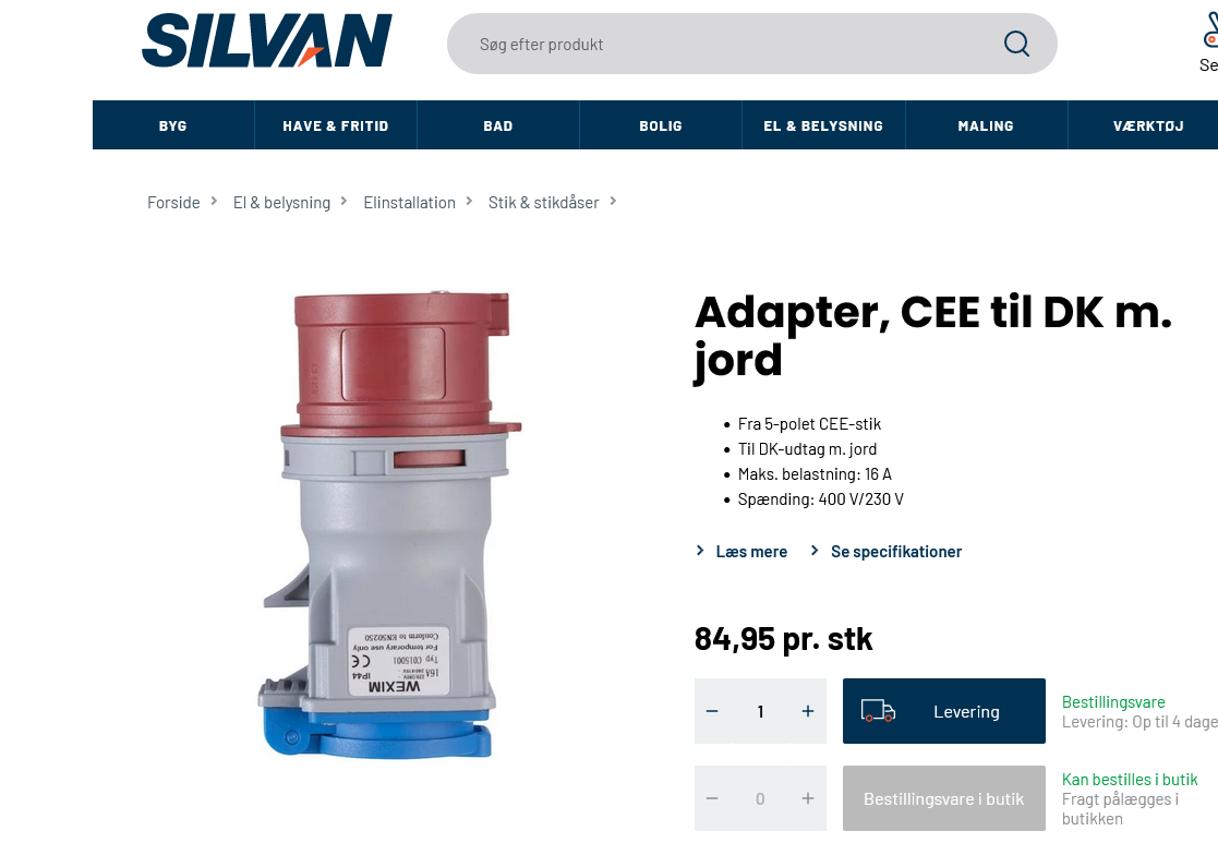

 Hvilken fase du vælger er ligegyldig.. (medmindre nogle af de 3 faser er ujævnt belastet, med andre forbrugere)
Du kan også købe sådan en adapter her, her fra Silvan

 Ahhhh selvfølgelig kan man få sådan en, det burde jeg have sagt mig selv. Det er, selvfølgelig, den helt rigtige løsning. Tusind tak til alle :)
