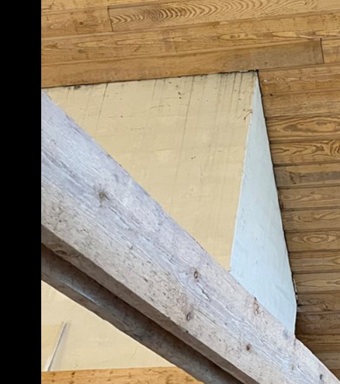

Jeg har en skorsten som ikke har været i brug siden 2006 som går ned igennem en stue til kip. Det ser ud til at den bare er blevet vandskuret (tror jeg), og på to af siderne ser det også godt ud. Desværre har de tidligere ejere ikke været så grundig med at holde sen ren, så der er sorte pletter på den tredje side. Om det er gammelt løbesod er et mysterie, men det kan ikke vaskes af. Vil derfor gerne have den malet, men hvilken maling skal bruges?

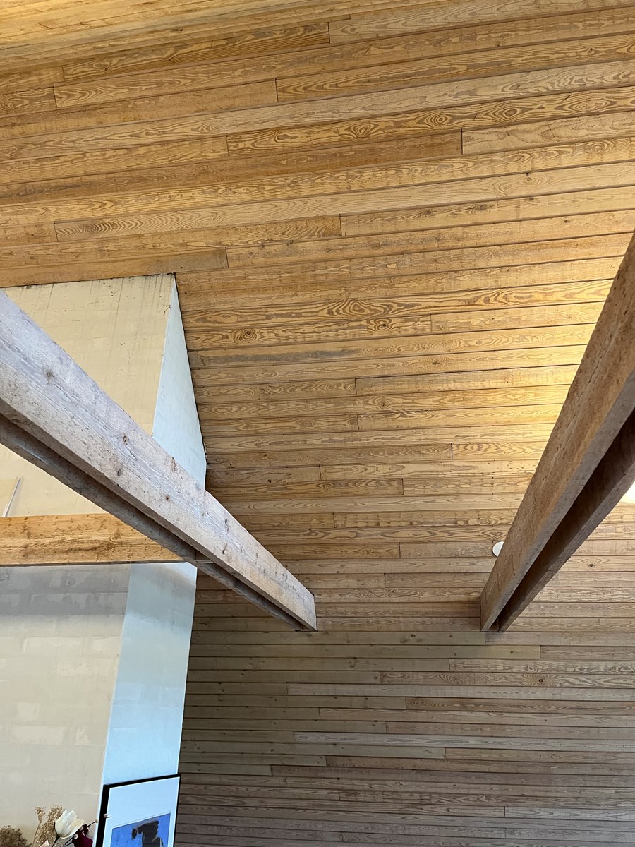

Har tilføjet et lidt dårligt vinklet billede de gode sider af skorstenen.
Hvis det er det sorte for oven, så ligner det at der har været en utæthed og der er løben vand ned.
Når det er indvendigt kan almindelig vægmaling fint bruges (Du skal ikke bruge maling til udvendig, det inderholder ​måske stoffer der ikke er så sunde at bruge indendørs)
Er der løbesod skal du bruge en spærregrunder, denne her er ret effektiv mod gennemtrængning af løbesod  ​LinK​​​
Mange tak for svar je_ns. Ja der har været vandindtrængning, men det er heldigvis blevet lavet.
Sod, der trænger gennem skorstenen, vil ikke være små pletter eller striber. Det vil normalt være større plamager i lys rødbrun farve, der vil være mørkere, der hvor det er værst.
Det under loftet er næppe løbesod.
