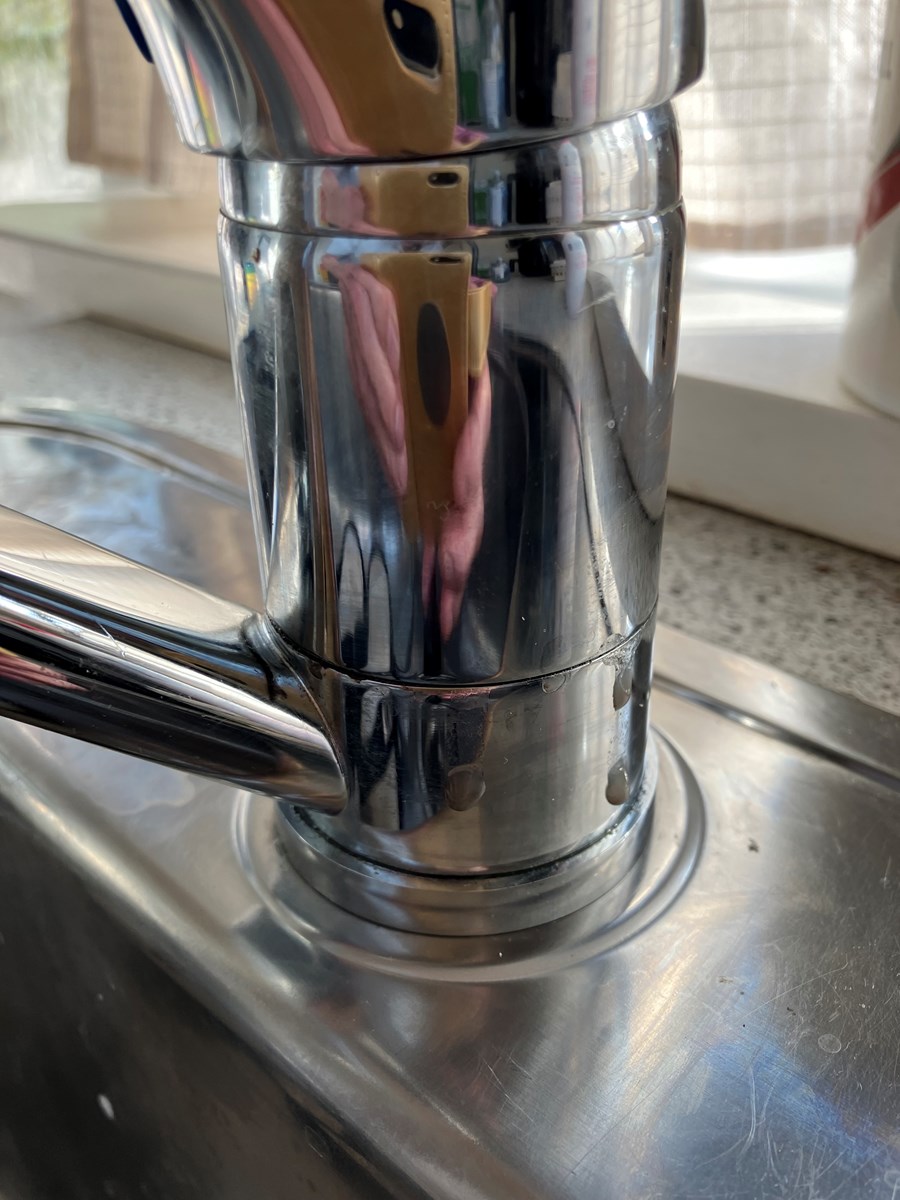

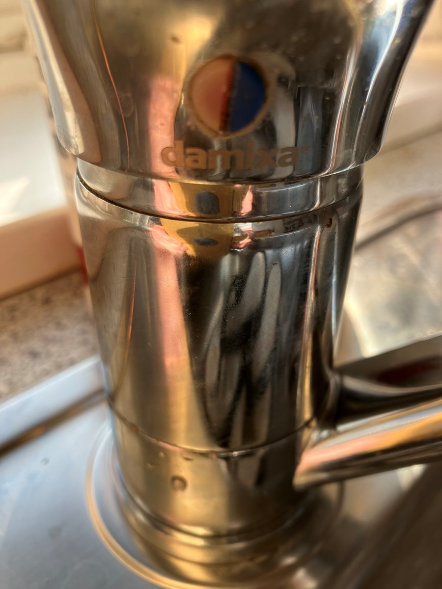

Damixa blandingsbatteri rigtig montering bch123 17 2680 24-05-2024 07:25 Hej efter jeg har genmonteret mit Damixa blandingsbatteri i bryggers vasken, løber der vanddråber i samlingerne ved aftapnings samlingerne.Hvad mon der er galt ??mvh Bjarne 3 svar Følg tråden Annonce Annonce Annonce
cdp 1467 5792 24-05-2024 07:30 Kommer de fra svingtuden eller fra det keramiske lukke element?Tuden vil være fyldt når hanen lukkes og kan dryppe dette af længe efter.
bch123 Trådstarter 17 2680 24-05-2024 07:45 Jeg prøvede lige at dreje tuden, der løber dråber ud at tuden ved øverste og underste samling, da jeg samlede den undrede det mig at bundringen har en nedfældet gummiring der hviler på vasken, mens samlingen mod tuden er metal mod metal.giver det mening ?mvh Bjarne
cdp 1467 5792 31-05-2024 06:04 Det lyder ulogisk - som minimum skal et rør have 2 o-ringe, for at være tæt. Men hvis batteriet tætnes mod den underste ring med udvendig o-ring e.l , er det sikkert sådan det skal være. Husk en god gang hanefedt, før det samles.
