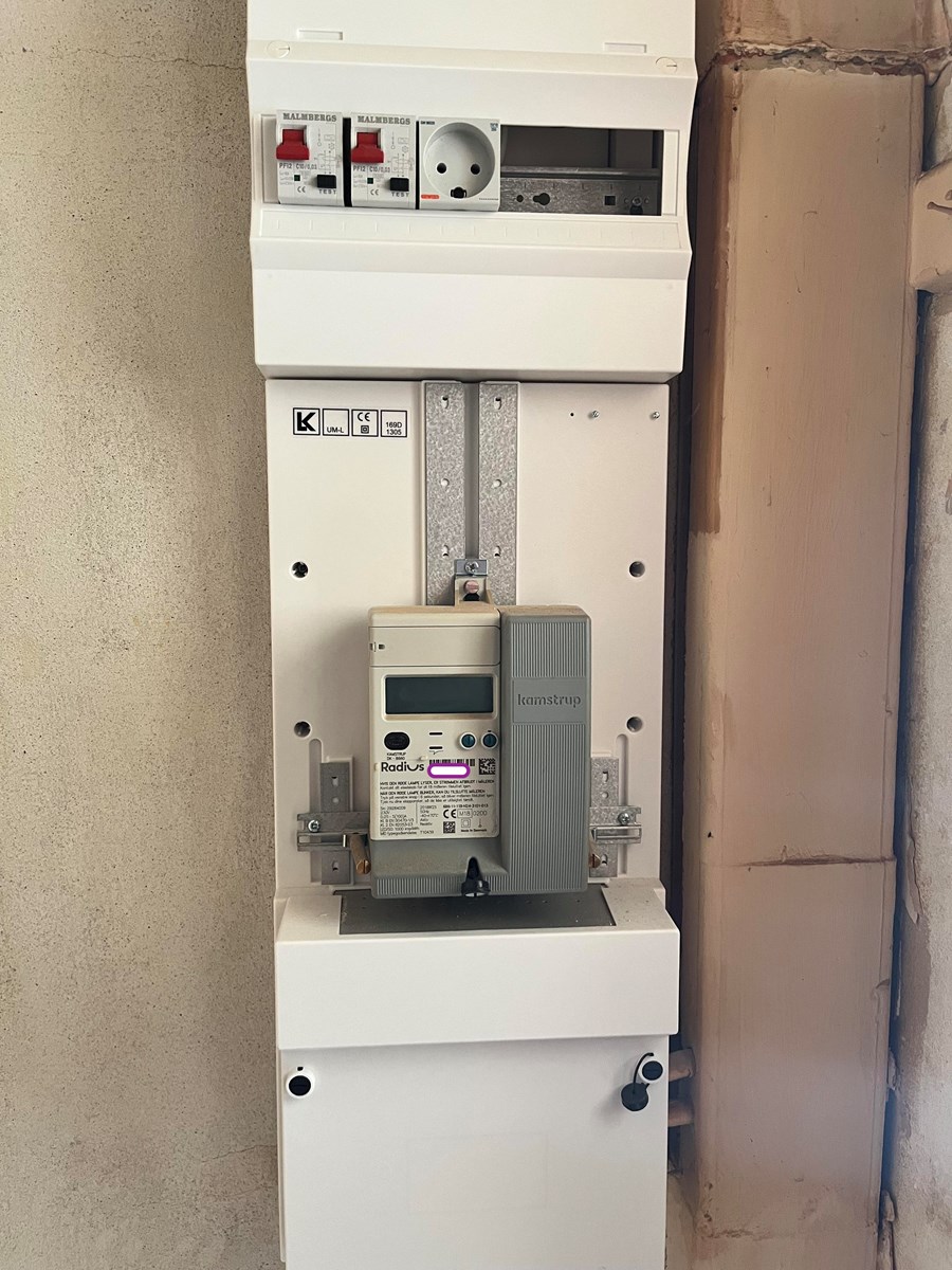

Har jeg nok el til fjerne gas?
Har købt en andel, hvor der er gas. Overvejer at fjerne, da gasmåleren fylder. Har jeg "nok el" til et komfur osv.?
ikke med de grupper , men en eliktrikker kan hurtigt se om der er amp nok inde til at montere en gruppe mere
Ikke lige nu - du har kun 2 grupper med måske 13A.
Du er nød til få fat i en elektrikker som kan finde ud af hvor meget strøm du kan få.
I praksis skal du have mindst et 2 faset 13A udtag - hvis det skal være et moderne induktionskomfur.
Hvis du kan nøjes med 1 gammeldags varmeplade kan du godt lave det nuværende setup uden ændringer af EL-skabet.
Induktion med 2 kogezoner kræver kun en fase.
 le A--
Det liger en 1-faset elmåler, dem til 3-faser er bredere. Et normalt komfur med 4 plader, kan ikke klare sig med 1 fase. At lave det om til 3 faser, er ikke noget en elektriker lige kan klare på time. Men kontakt en elektriker, hvis du vil vide hvad dine muligheder er og hvad det koster.
